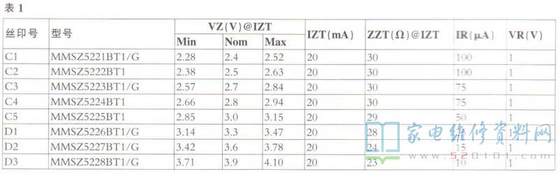

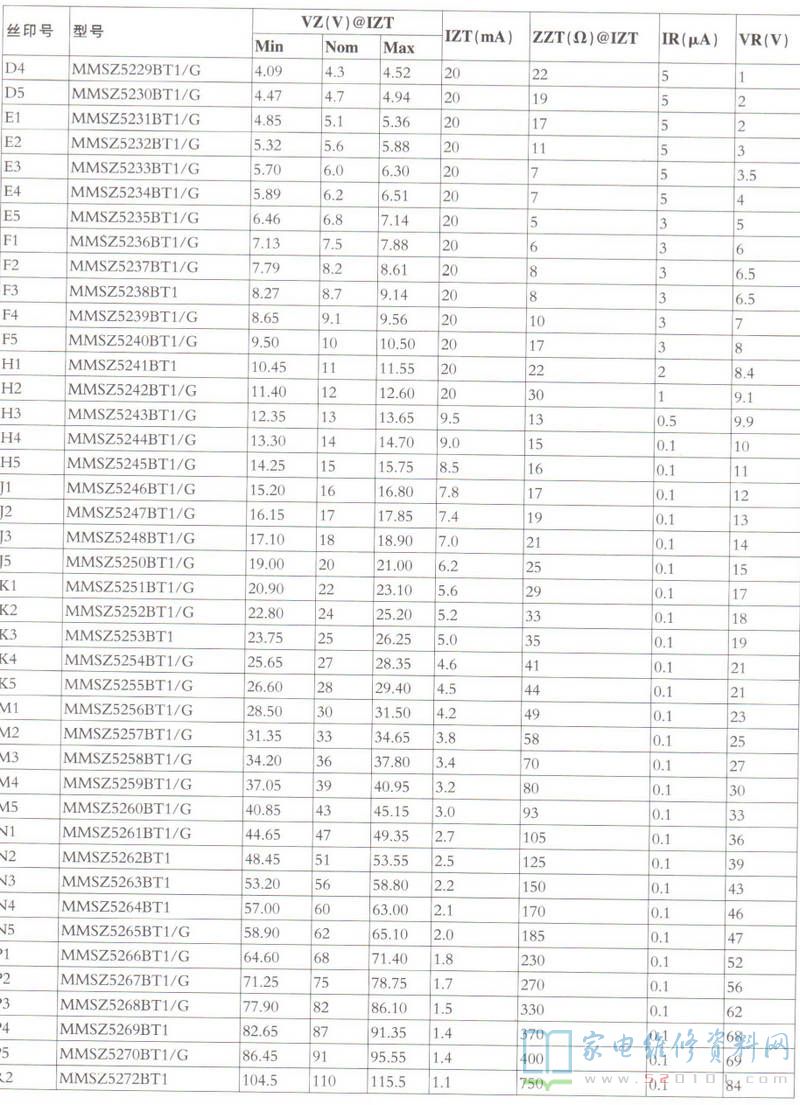

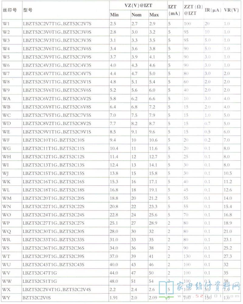

MMSZ、LBZT52C、BZT52C系列贴片稳压二极管均属于小功率稳压二极管,最大正向电压VF( max )均为0.9V[IF=10mA(DC)I,其参数见表1。其中,MMSZ系列的功耗PD=0.35W,采用SOD-123封装形式,元件表面大小约为2.6mm X 1.6mm(长X宽),如图1所示;LBZT52C系列的功耗PD=0.5W,也采用SOD-123封装形式;BZT52C系列的功耗PD=0.2W ,采用SOD-323封装形式,元件表面大小约为1.7mmX1.3mm(长x宽),如图2所示。
说明:(1)表中VZ表示稳压值,IZT表示稳压电流,ZZT表示在电流为1ZT时的最大齐纳阻抗,IR表示反向漏电流,VR表示反向电压。(2)对于丝印号相同的LBZT52C、BZT52C系列贴片稳压二极管,其具体型号可通过封装形式加以区分,前者封装形式为SOD-123,后者封装形式为SOD-323。
