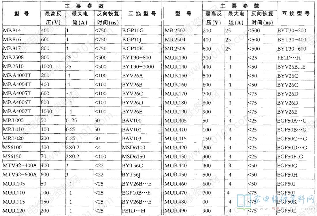

二极管参数列表
常用M系列快恢复/肖特基二极管主要参数与互换型号一览表

说明:电流栏有“2X”字样者,表示该管为双二极管,即有三只引脚,外形如同一只大功率塑封三极管,通常为共阴或共阳结构。
