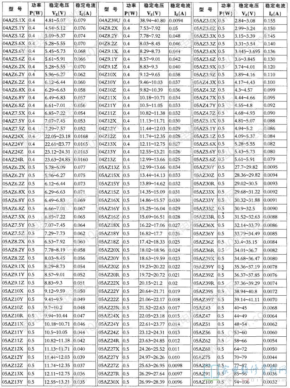

  3. 二极管参数列表
部分Z系列稳压二极管主要参数表
2024-05-26作者:王绍华1137评论
