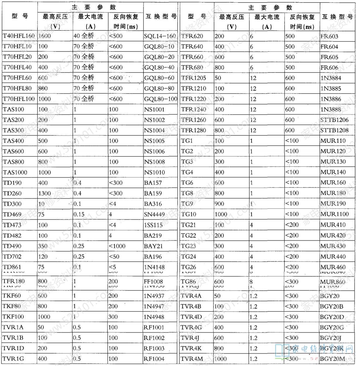

二极管参数列表
常用T系列快恢复/肖特基二极管主要参数与互换型号一览表
2024-05-25
作者:余俊芳
2597
说明:电流栏有“全桥“字样者,表示该管为整流全桥,外形为正方形结构,正方形中间有固定散热器的园孔,下方有四只引脚。
