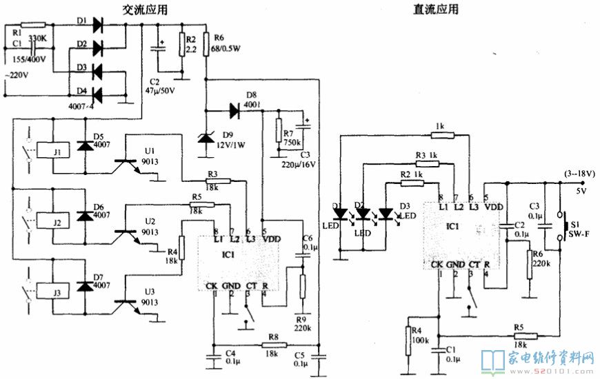

概述:NB0418是一款数字开关专用芯片,工作电压为3~18V(推荐9~12V);静态电流≤10μA:驱动能力5mA(拉出方式)。NB0418电路应用范围与NB0419相同,它集成了外部的复位和逻辑二极管。NB0418广泛应用于LED头灯/手电,客厅吊灯以及其他的组合灯具的亮度分段控制,可驱动该类产品原先采用CD4013或者4017的复杂电路,它采用8脚封装工艺,集成了外部的驱动三极管、复位电路和逻辑二极管,可缩小印板和零件数目,大幅降低成本。
一、NB0418功能表
| 脉冲数 | 第一次 | 第二次 | 第三次 | 第四次 | 第五次 | 备注 |
| 型号 | ||||||
| NB0418(二灯三态模式) | L1 | L2 | L1+L2 | L1 | L2 | 3脚悬空 |
| NB0418(三灯三态模式) | L1 | L2 | L1+L2+L3 | LI | L2 | 3脚悬空 |
| NB0418(三灯四态模式) | L1 | L2 | L3 | L1+L2+L3 | L1 | 3脚接地 |
二、NB0418典型应用电路
