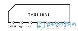

概述:TA8316S是日本东芝株式会社出品的一款IGBT门驱动器,以驱动IGBT大功率管G极工作,一般常用作于电磁炉等电器驱动电路中。它采用SDIP 7引脚封装工艺,具体外观如下图所示。

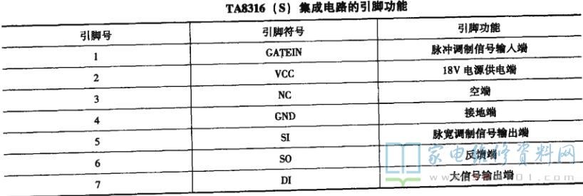

一、TA8316S引脚功能
中文引脚功能说明:
1脚、为驱动脉宽控制输进脚
2脚、为18V电源脚
3脚、为经过电阻接地
4脚、地脚
5脚、外接偏置电阻
6脚、为反馈脚
7脚、为输出的驱动脉宽信号驱动大功率脚

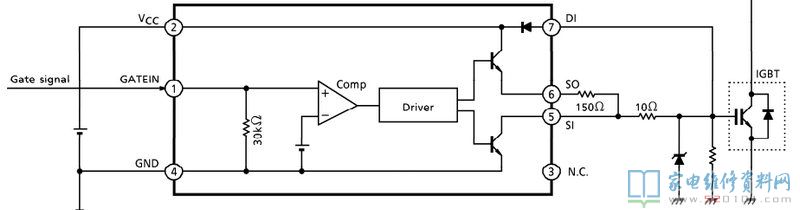

二、TA8316S内部方框图

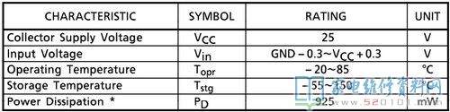

三、TA8316S极限参数
四、TA8316S典型应用电路
