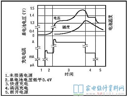

1. 利用电压梯度充电
上图2反映了利用电压梯度控制快速充电的全过程。在时间1内,MAX712/MAX713从电池吸收很小的电流(5mA左右),当接通充电电源后,开始对电池以C/16的速率进行涓流充电(因为电池电压低于0.4V),电池电压开始上升(时间2)。当单节电池电压上升到0.4V以后,快速充电正式开始(时间3),电池电压和电池温度持续上升,充电电流保持在设定值不变。当电池电量达到额定值后,电池组电压开始下降,即dv/dt为零(MAX712)或为负值(MAX713)时系统从快速充电转到涓流充电(时间4),此时电池电压继续下降到一定值后保持不变,电池温度也随之降低。当充电电源从电路中移开后负载和MAX712/MAX713从电池吸收电流(时间5)。为保证电路能准确、可靠工作,在选择直流充电电源DC时,DC必须大于6V且在线性模式下要求DC必须比电池组最大电压高出至少1.5V(开关模式2V)。

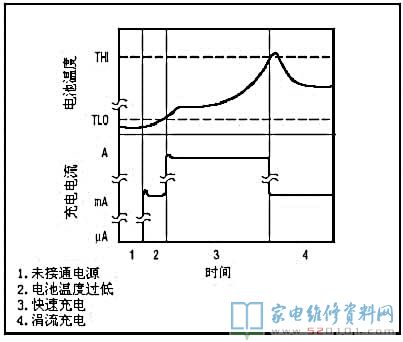

2. 利用电池温度充电
图3显示了典型的利用电池温度变化控制充电的过程,在本例中电池温度比较低(如刚从寒冷的室外环境拿入室内)。在时间1内,MAX712/MAX713从电池吸收很小的电流(5mA左右)。当接通充电电源后,开始对电池以C/16的速率进行涓流充电(因为电池温度低于电压),电池温度逐渐升高(时间2)。当电池温度对应的电压TEMP升高到TLO时,系统自动转入快速充电,此时充电电流保持恒定,电池温度继续升高(时间3)。当电池温度对应的电压TEMP升高到THI时,停止快速充电,又转为涓流充电,电池温度也随之降低(时间4)。

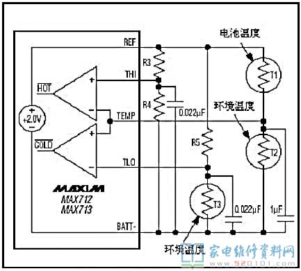

利用温度控制的原理是:通过MAX712/MAX713内部的温度比较器对TEMP的输入电压和TLO、THI设定的电压进行比较,即可控制其充电过程。当TEMP电压低于TLO或高于TTHI时只能涓流充电,反之可进行快速充电。在应用中常用热敏电阻作为温度传感器,并通过分压电阻实现,如下图4所示。分压电阻的阻值可根据参数计算。
在本例中监测的是电池的相对温升,当T1、T2、T3采用相同特性的热敏电阻时,此温升范围将不随环境温度的影响,如果只监测电池的绝对温度可去掉T2和T3;如允许电池在低温时可快速充电,则需将R5、T3和0.022μF电容去掉,并且将TLO和BATT-相连。

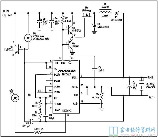

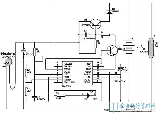

四、MX713应用电路
如上图5所示,由MAX713构成的10节1.2V 2000mAh的镍氢电池充电电路,它利用的是电压梯度监测充电,选择直流充电电源DC为16V~24V;快速充电时间为264min,快速充电电流为IFAST=500mA;涓流充电电流ITRICKLET=IFAST/8 =500/8 =62.5mA。图示C1、C6为滤波电容,R1为限流电阻,设Dcmin=15V,用R1将V+端的电流限定在5mA~20mA范围内,R1=(15-5)/(5×10-3)=2kΩ。R7为检测电阻,改变R7的阻值可以设定快速充电电流IFAST值,R7=0.25/IFAST=0.25/0.5=0.5Ω。D2为LED发光二极管,用来指示充电状态,快速充电时LED点亮,涓流充电或停止充电时LED熄灭。
在一般应用中,当充电电池数量超过5~6节或充电电压比较高时,为了减小器件发热,应考虑采用开关模式(参见图6),鉴于在本应用中要求在充电期间同时还要对电池的负载供电,因此只能采用线性模式,而采用减小充电电流来控制器件的发热,但在设计中还需考虑Q1和Q2的散热问题,如增加散热片面积等。
采用MAX713芯片设计的12V镍氢电池组充电电路比较简单适用,整个充电过程及状态显示均由MAX713单独实现,整个电源管理模块简单可靠,只是由于电池组数量较多而且又只能采用线性模式,因此对于Q1、Q2有一定的发热量,但通过加装散热器后得到了改善,现该电路已经在国内某便携式测量仪器中广泛应用,工作稳定可靠。
