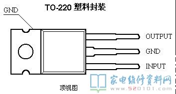

一、7800三端稳压器引脚功能

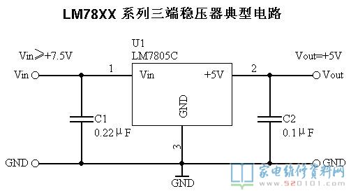

二、7800三端稳压器典型应用电路
