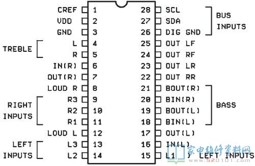

二、TDA7313DA引脚功能
| 脚号 | 字母代号 | 功能说明 | 电压(V) |
| 1 | REF | 参考电压滤波元器件连接端 | 3 |
| 2 | VDD | 工作电源电压输入端 | 9 |
| 3 | A GND | 模拟信号处理电路接地线端 | O |
| 4 | TREBL | L声道高音电子控制电路外接高音提升电容连接端 | 2.5~3.4 |
| 5 | TREBR | R声道高音电子控制电路外接高音提升电容连接端 | 2.5~3.4 |
| 6 | R IN | R声道信号输入电路选择控制信号输入端 | 4.1 |
| 7 | R OUT | R声道信号输入电路选择控制信号输出端 | 5 |
| 8 | LOUDR | R声道加重低音外接元件连接端 | 3.4 |
| 9 | R IN3 | CDC多片CD唱机前置放大电路信号输入端(R声道) | 2.5 |
| 10 | R IN2 | 磁带放音R声道音频信号输入端 | 2.5 |
| 1 1 | R IN1 | AM或FM波段收音R声道音频信号输入端 | 2.5 |
| 12 | LOLJDL | L声道低音控制加重低音外接元件连接端 | 3.4 |
| 13 | L IN3 | CDC多片CD唱机前置放大电路信号输入端(L声道) | 2.5 |
| 14 | L IN2 | 磁带放音L声道音频信号输入端 | 2.5 |
| 15 | L lN1 | AM或FM波段收音L声道音频信号输入端 | 2.5 |
| 16 | L IN | L声道信号输入电路选择控制信号输入端 | 4.1 |
| 17 | L OUT | L声道信号输入电路选择控制信号输出端 | 5 |
| 18 | BASS L | L声道低音、提升输入补偿电容连接端 | 2.5~3.4 |
| 19 | ABOtJT L | L声道低音、提升输出补偿网络元件连接端 | 3.4 |
| 20 | BASS R | R声道低音、提升输入补偿电容连接端 | 2.5~3.4 |
| 21 | ABOUT R | R声道低音、提升输出补偿网络元件连接端 | 3.4 |
| 22 | RR OUT | RR声道音频调整后的信号输出端,去功放 | 3.4 |
| 23 | FR OUT | FR声道音频调整后的信号输出端,去功放 | 3.4 |
| 24 | LR OUT | LR声道音频调整后的信号输出端,去功放 | 3 4 |
| 25 | LF OUT | LF声道音频调整后的信号输出端,去功放 | 314 |
| 26 | D GND | 数字信号处理电路接地线端 | O |
| 27 | DATA | IIC总线数据信号输入/输出端,与微电脑相连 | 5 |
| 28 | CLK | IIC总线时钟信号输入端,信号来自微处理器 | O |

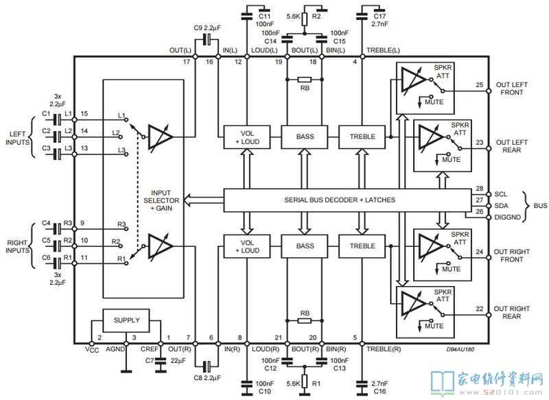

三、TDA7313DA内部方框图

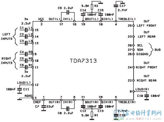

四、TDA7313DA典型应用电路
