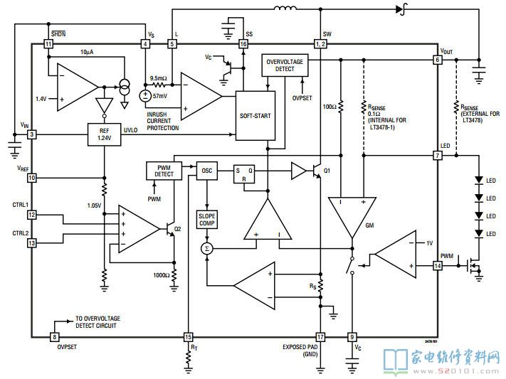

三、LT3478内部方框图

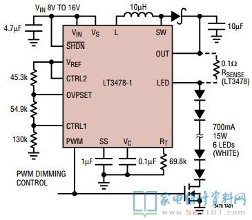

四、LT3478典型应用电路
