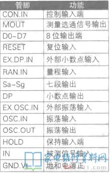

二、NB8216D引脚功能

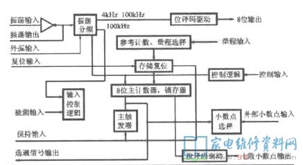

三、NB8216D内部方框图

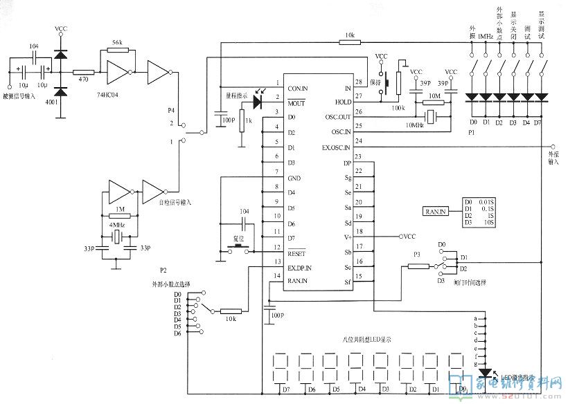

四、NB8216D典型应用电路
