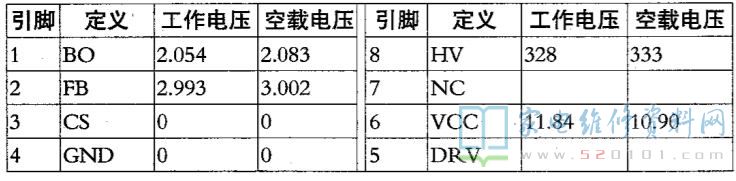

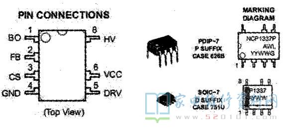

概述:P1337是新型的PWM管理芯片,具备过压保护、空载保护、短路保护、自动重启、过热自动关机功能。IC内置4.0ms延时软启动,最大工作频率130kHz,DRV端最大500mA的驱动电流,直接驱动连接。引脚排列如图1所示,各脚参数如表1所示,应用电路如图2所示。
一、P1337引脚功能与实测电压值

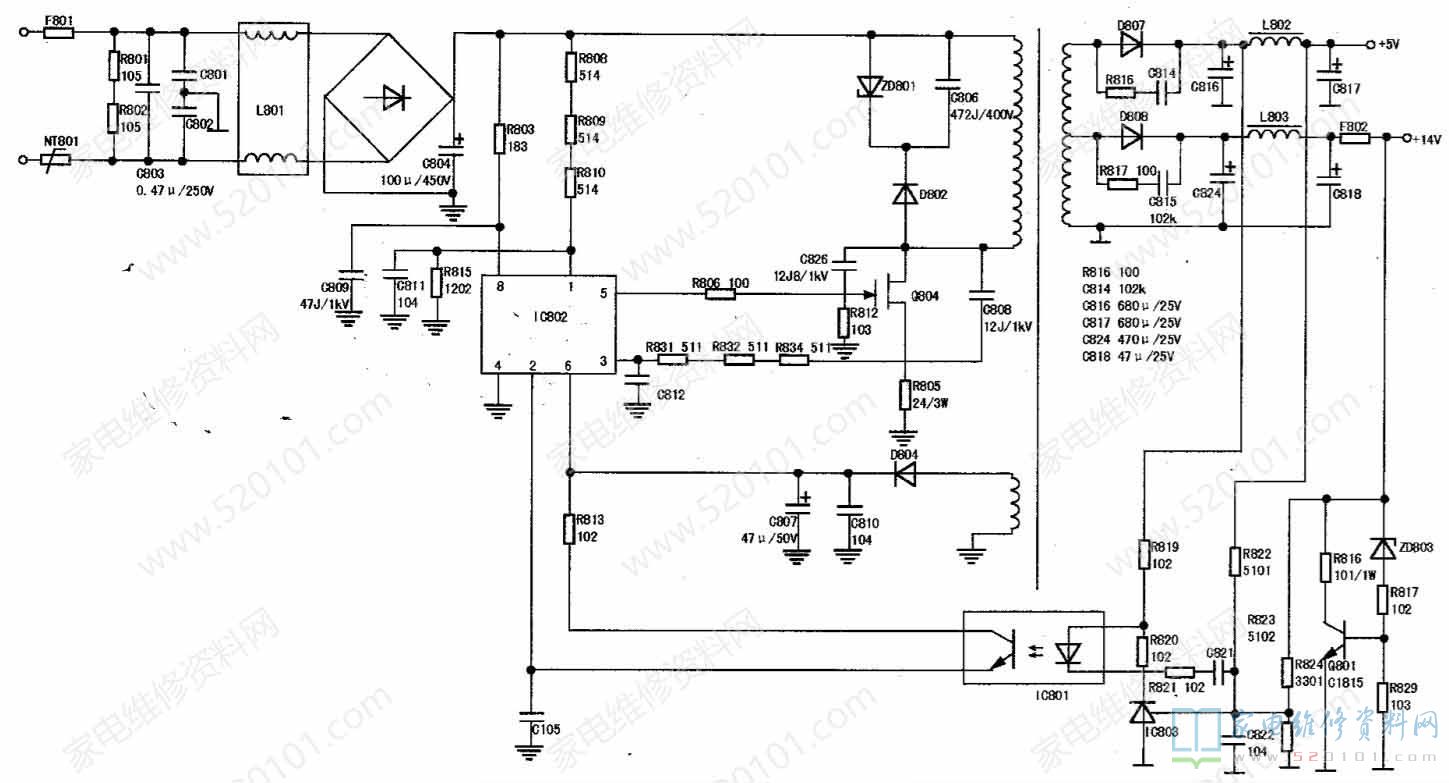

二、P1337典型应用电路
(1)保护电路
1)抗干扰电路
由C801、C802、C803 L801组成EMI电路用以滤除来自市电网络的千扰杂波,同时也防止开关电源工作时产生的多次谐波进人市电网络,对市电网络造成污染。R801 R802构成泄放回路,用以释放C803.上所充的电荷,防止在断电后裸露的电源插头对,人体造成电击事故。
2)过压保护电路
P1337具备过压保护功能,当VCC端电压达到18.6V以上时,P1337内部的OVP功能启动,停止PWM脉冲的输出。
3)欠压保护电路
P1337的欠压保护功能,也是通过检测vcC端的电压来完成的,当vCC端电压低于9V时,P1337停工作。
4)过流保护电路
P1337的过流保护功能是通过检测串联在电源管Q804的S极与GND之间的电阻R805来完成的。当流过Q804的D、S极之间的电流变大时,R805两端的电压也会上升。如果R805两端的电压达到0.5V,该电压会通过R831 R832、R834组成的耦合电路,将该信号电压传输到P1337的第③脚。当P1337检测到第③脚会电压大于0.5V时,就会停止第⑤脚的PWM脉冲输出。
C812为抗干扰电容,用以滤除在正常工作时,来自市电网络的千扰杂波,避免引起P1337异常保护。
由于异常情况Q804过压击穿损坏时,300V高压会经过R831R832、R834加到P1337的第③脚。因为C812一般选用50V的贴片电容,300V的高压很容易将C812击穿。所以当我们遇到Q804击穿损坏的故障时,应检查C812否完好,避免新换上的元件加电立即烧毁。
5)过热保护当IC芯片结温达到130°C时,P1337将停止工作,温度保护的滞后动作温度范围为30°C。
(2)启动电路
当电路加电后,300V高压通过电阻R803加到P1337的第⑧脚,经内部充电电路开始对第⑥脚外接的电容c807充电。当c806两端的电压达到12V以上时,P1337开始工作,第⑤脚输出PWM脉冲。当vCC端电压低于10V时,P1337停止工作。
第⑧脚HV端的最小输人电压为55V。
(3)消峰电路
D802、ZD801、C806组成消峰电阻,用以在电源开关管Q804截止期间,与电源变压器初级绕组构成回路,避免反峰电压击穿损坏电源开关管Q804。
(4)推动电路
R806为耦合电阻,用以连接P1337第⑤脚和Q804的G极,电阻取值为10Ω,该推动电路没有使用加速截止二极管1N4148,而NCP203D6通常使用快速截止放电电路。
G极所接的R812为钳位电阻,当Q804截止时,R812将G极电平拉低至零电位,防止意外干扰杂波导致Q804异常开启导通。
C826起加速Q804导通作用,当开关电源管每一次导通时,300V高压会首先通过电容C826加到Q804的G极,起加速Q802导通作用。
(5)供电电路
在开关电源正常工作后,P1337的第⑥脚vCC端的供电就由反馈绕组D804、C810、C807组成。同时vCC端电压的变化,也是IC过压保护和次压保护的信号输人端。
(6)反馈电路
P1337的第②脚为BF反馈端,P1337的反馈为电流输入型,与203D6相反,一般由vCC端提供工作电压,经光耦内的光敏三极管调制后,将次级的电压变化和负载变化信号传递给第②脚,从而改变P1337第⑤脚输出PWM脉冲的占空比,用以稳定次级的输出电压。
