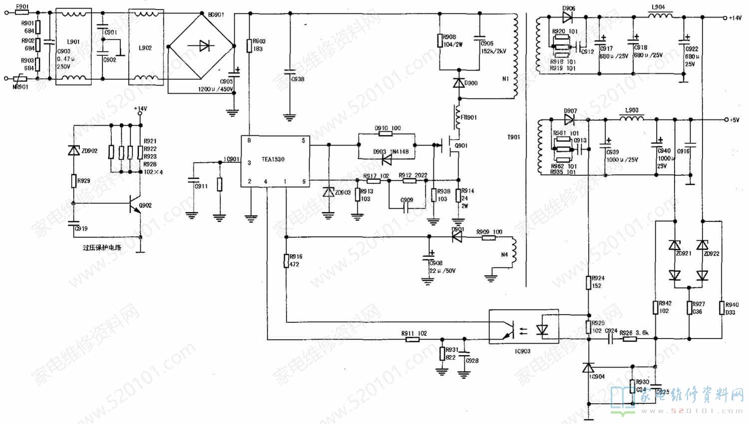

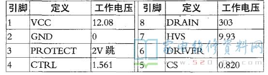

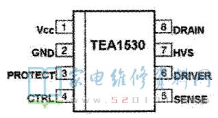

概述:TEA1530A工作电压范围宽,从70V到276VAC,IC电路设计简单,外围电路元件少。TEA1530A保护功能完善,有过压保护、欠压保护、过热保护、过流保护过载保护、输出空载保护、负载短路保护。TEA1530A自身设计具备软启动功能和自动重启功能。TEA1530A可制作最大输出功率为65W的开关电源。引脚排列如图1所示,各脚参数如表1所示,应用电路如图2所示(京东方L195WA液晶显示器开关电源电路图)。
一、TEA1530A引脚功能与实测电压值
二、TEA1530A典型应用电路分析
(1)保护电路
1)抗干扰电路
C903、C901.C902、L901、L902共同组成EMI抗干扰电路,用以滤除来自市电网络的干扰杂波。同时也可以防止开关电源正常工作时产生的多次谐波窜人市电网络,对市电网络造成“污染”。R901、R902、R903共同组成泄放回路,用以泄放电容C903上所充的电压,防止在断电时插头座带电,对人身造成电击伤害事件。NR901为NTC电阻,该电阻在未通电时,有8~15Ω的阻值,当通电时,电容C905相当于短路,不过因为NR901的存在,可以大大降低通过BD901的浪涌电流,避免BD901因为过流而损坏。
2)过压保护电路
当第③脚CTRL的电压达到2.5V以上时, IC将停止工作。当第③脚电压大于3V时,IC将锁定,即使电压恢复正常,低于2.5V,IC也不会重新启动。只有电路断电后,IC才桧再次启动。
3)欠压保护电路
当第①脚vCC端的电压低于8.7V时,IC将停止工作,不再输出PWM脉冲。
4)过流保护电路
R914为过流检测电阻,当R914电阻上的压降大于0.52V时,IC将停止工作。如果R914上面的压降低于25mV时,IC将进入突发工作模式,整机功耗小于300mW,直到R914上面的电压大于25mV,IC才会再次进人连续工作模式。
R914不但为过流检测电阻,同时也是峰峰检测电阻,IC可以对流过电源管Q901的D、S极的每一电流峰值进行检测,当电流打开时间过长时,即使此时电流不过流,IC也会停止PWM的输出,防止电源管Q901打开时间过长过热而损坏。
5)过热保护电路
当TEA1530结温达到140°C(最小130°C,最大150°C,误差8°C)时,IC将停止PWM脉冲的输出。当IC停止工作后,vCC端的电压开始下降,vcC端电压降到VUVLO后,IC内部的充电电路开始再次对VCC端的电容充电,即使该电压上升到11V,IC也不会再次启动。只有当VCC端电压为4.5V以上时,TEA1530才可能被再次启动。
(2)启动电路
当电路通电后,300V的高压通过R603加到TEA1530的第⑧脚,通过IC内部的充电电路开始对第①脚外接的C908进行充电。流过第⑧脚的Idrain电流最大1.4mA,当C908两端的电压大于11V时,TEA1530开始启动第⑥脚DRIVER输出PWM脉冲。IC软启动的时间长短和Q901的D、S级电流大小可以通过改变R914和C909的大小来实现。R914取值的大小会影响软启动充电电流的大小,最大影响60uA。
(3)消峰电路
D900、R908、c906共同组成消峰电路,当Q901截止时,开关变压器初级绕组的电流不能立即停止,这时就由D900和C906构成泄放回路。R908用以释放C906所充的电荷,为一下周期做准备。R908 的功率较大,一般取值80k~120kΩ,功率2W~3W,该阻值与C906的容量成正比。
(4)推动电路
TEA1530第⑥脚DRIVER典型输出电流150mA,当vCC=9.5V时,Idriver =500mA,当VCC=15V时, Idriver=250mA。第⑥脚的最大输出电流为700mA。当vCC端大于12V时,DRIVER引脚最大输出电压为12V ,并被限制在12V。ZD903用以钳位第⑥脚DRIVER的输出电压,防止推动电压过高导致Q901导通时间过长而损坏。
(5)供电电路
R909、D901、C908共同组成TEA1530的供电回路,用以提供当开关电源启动后芯片自身的能量消耗。同时vCC端的电压也是欠压保护的检测电压,该电压还为反馈引脚CRTL提供工作电压,vcc端电压经光耦内的光敏三极管调制后,再经电阻R931分压和R911耦合连接到TEA1530的第④脚,用以采样次级电压和负载的变化,以便TEA1530调整第⑤脚输出PWM脉冲的占空比,稳定次级的输出电压。
VCC端最大电压为20V。
(6)反馈电路
TEA1530的斜坡补偿功能被设置在IC的第④脚。如果第④脚CRTL不连接在电路中或开路,TEA1530会立即停止PWM脉冲的输出。R911为斜坡补偿电阻,R931版馈电阻。当负载端空载时或处于待机状态时,次级电压升高,这时流过TL431的电流变大,光耦内的发光二极管亮度增强,光敏三极管内阻变小,R931电阻上的压降升高,当CTRL上的压降上升到1.5V时,TEA1530进入突发工作模式。
