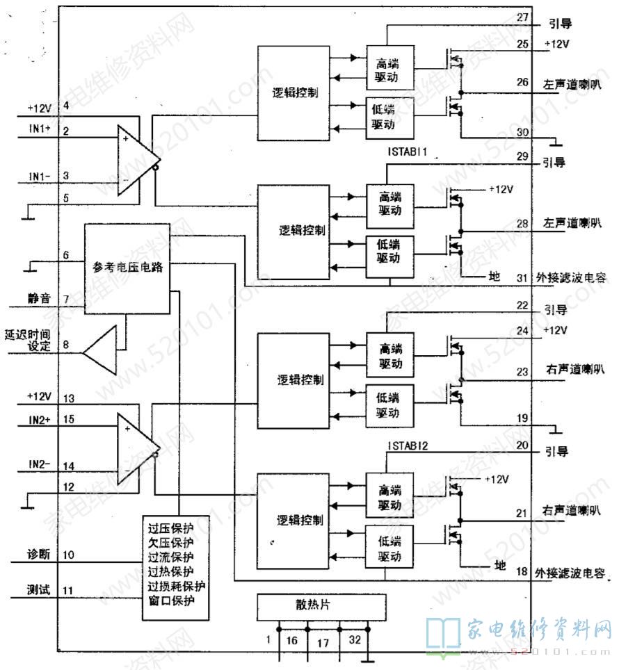

概述:TFA9810T是一款由NXP公司推出的双通道额定输出12Wx2的高效D类功放集成电路,备有高效能(89%)、宽工作温度范围、低偏移电压以及开/短路线路保护等优点,适用于家庭剧院LCD TV及多媒体影音放大器中。TFA9810T主要由两组全桥功率放大器(Full-Bridge)、驱动前端、逻辑控制、OVP/OCP/OTP等保护电路、全差分输入比较器、供电模块等构成,如图1所示,其引脚功能见表1。当供电电压为15V时,该功放可向两个阻抗为8Ω的扬声器提供10Wx2的输出功率,实际转换效率可达90%,总谐波失真小于7%,1kHz正弦波音频输出无交越失真,无明显EMI干扰,功放壳体温升小于25°C。相较于一般的D类功率放大器,TFA9810T无需外挂散热片,且外围电路简单,这样可大幅缩小线路板面积,并具有功耗低、可靠性高等优点,采用8V~20V单电源供电,增益可外部调节,非常适合平板电视与多媒体产品使用。

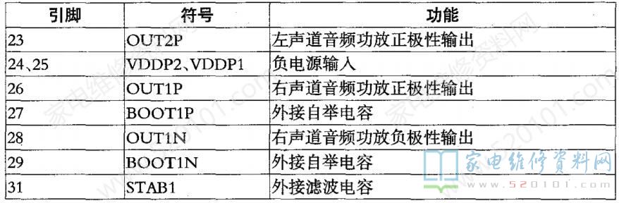

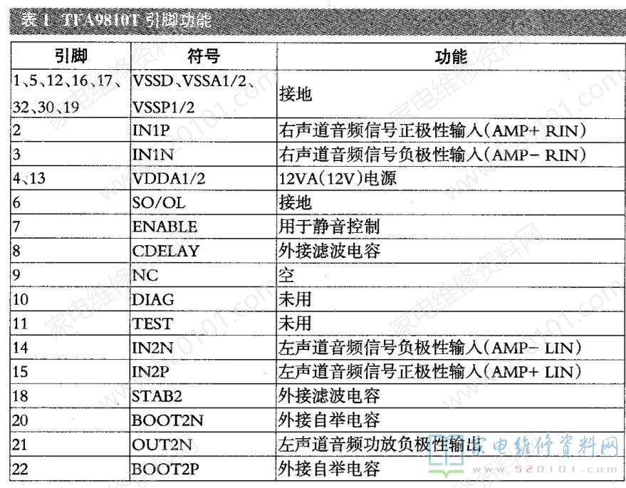

一、TFA9810T引脚功能
二、TFA9810T内部方框图

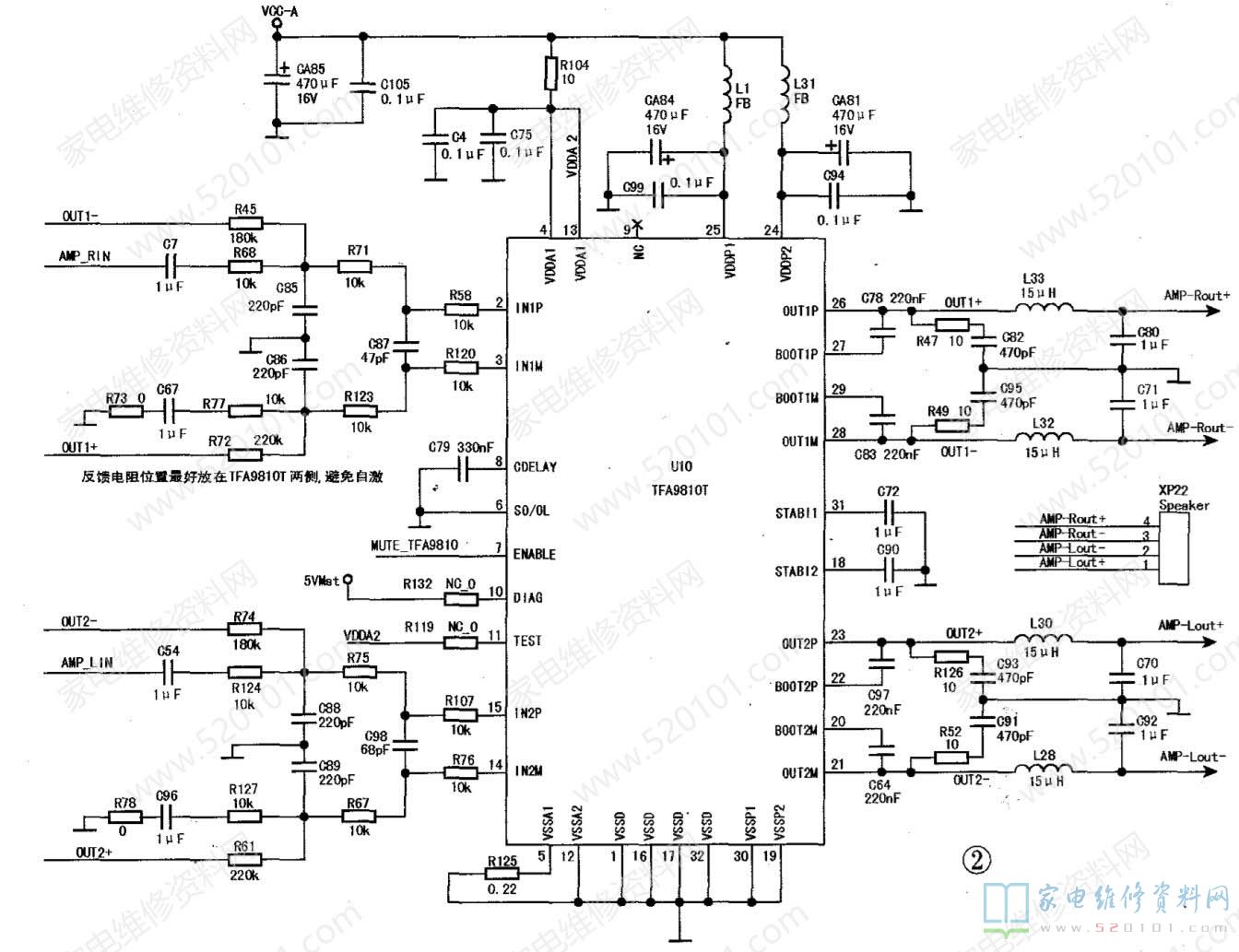

三、TFA9810T典型应用电路
下面以海信TLM47V67PK液晶彩电(采用1588 型主板)的伴音电路的R通道为例进行分析。该机伴音功放电路如图2所示。TFA9810T输入端采用可抑制共模干扰的全差分输人电路,R45、R71、C85构成负反馈低通滤波器,用于衰减反馈信号中高频载波成分,增加低频成分反馈量,特别是直流成分,这样在零输人时,因输人信号直流电平与比较器门限电压差异形成的占空比误差得以有效改善。调整R45也可实现TFA9810T增益控制。
TFA9810T输出端为低通滤波器,由C78、R47、C82、L33 、C83、C80、R49、C71、C95、L32等元件构成,对PWM方波中15Hz~20kHz的音频成分表现为直通效应,对超过音频范围的20kHz以上高频成分呈现-12dB/倍频程降率。
