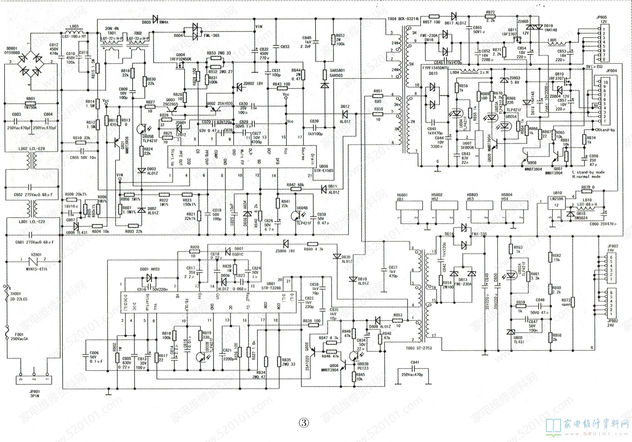

该厚膜电路主要用在长虹GP03、GP07、GP08等液晶彩电电源板中,见图3,其引脚功能与维修实测数据见表1。
启动电压从STR-T2268⑤脚输入,经内部启动电路后从⑨脚输出,对⑨脚外接电容C813进行充电。当⑨脚电压,上升到20V时,STR-T2268内部振荡逻辑电路启动,同时输出开关脉冲经缓冲放大后驱动双MOS管工作在开关状态。电源启动后,若由于某种原因造成STR-T2268⑨脚外接电容C813充得的电压在7V~10V之间时,电源启动停止;若电压在28V以上或7V以下时,内部将进入过压及欠压保护状态。
在本开关电源中,STR-T2268⑤、⑨脚并联,其工作电压来自两个方面:一方面来自由R851、D810、C834组成的电路,另一方面来自R853、D809、C834组成的电路。在待机状态时,从主开关变压器T804④脚输出的脉冲经R851限流D810整流.C834滤波,得到28V左右的电压提供给Q805 b、e极;与此同时,光电耦合器U803B因受到待机电路的控制而处于截止状态,Q806、Q805也截止,STR-T2268⑤、⑨脚无启动电压输入。当由待机状态转为开机状态时,光电耦合器U803B进入导通状态,Q806、Q805随即转为饱和状态,由D810整流、C834滤波得到的28V电压从Q805 c极输出,送到STR-T2268⑤、⑨脚并对C813充电。当⑤、⑨脚电压上升到20V时,STR-T2268副开关电源启动。
STR-T2268副开关电源启动后,副开关变压器T803初级⑧-④绕组有电流流过,由于互感,将在T803①-②绕组产生互感脉冲。该脉冲经R853限流D809整流.C834滤波得到约21.5V稳定直流电压,经Q805向STR-T2268⑤、⑨脚提供持续的工作电压。所以,若STR-E1565主开关电源未工作,STR-T2268副开关电源则不能启动。
