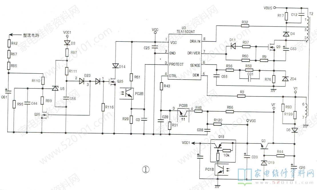

二、TEA1532A典型应用电路
TEA1532A在力铭公司生产的VLC82001.50型二合一电源板(配奇美V315B3-LN1型液晶屏)中的应用电路如上图所示,PFC电路产生的400V电压VBUS,一路通过变压器T2①-③绕组加到MOS管Q9的漏极(也同时加到逆变电路Q201、Q206的漏极);另一路通过变压器T2①-⑤绕组及R32加到U3的⑧脚,经内部软启动电路给①脚外接电容C39充电,当电容C39上的电压上升到11V时,U3开始振荡,从⑦脚输出驱动脉冲,Q9工作,T2绕组中有电流通过。此时,T2⑥-⑦绕组通过互感产生感应电动势,经D5整流、Q3串联稳压、C39滤波后得到15.6V的电压,一路加到U3的①脚,形成二次启动供电,另一路加到Q18的e极,经Q18控制I后加到U1的⑧脚。当U3内部得到一个稳定的启动供电后,将持续进行振荡,这时T2次级绕组中将产生相应的感应电动势。提示:TEA1532A (EA1532A) 可以直接代换EA1532C;当代换EA1532A时,若EA1532A的⑧脚未外接电压,则需外接+300V;若用EA1532A代换EA1530A,需将EA1532A的⑤脚接EA1530A的⑦脚,EA1532A的⑥脚接EA1530A的⑤脚,EA1532A的⑦脚接EA1530A的⑥脚,其余脚不改动。
