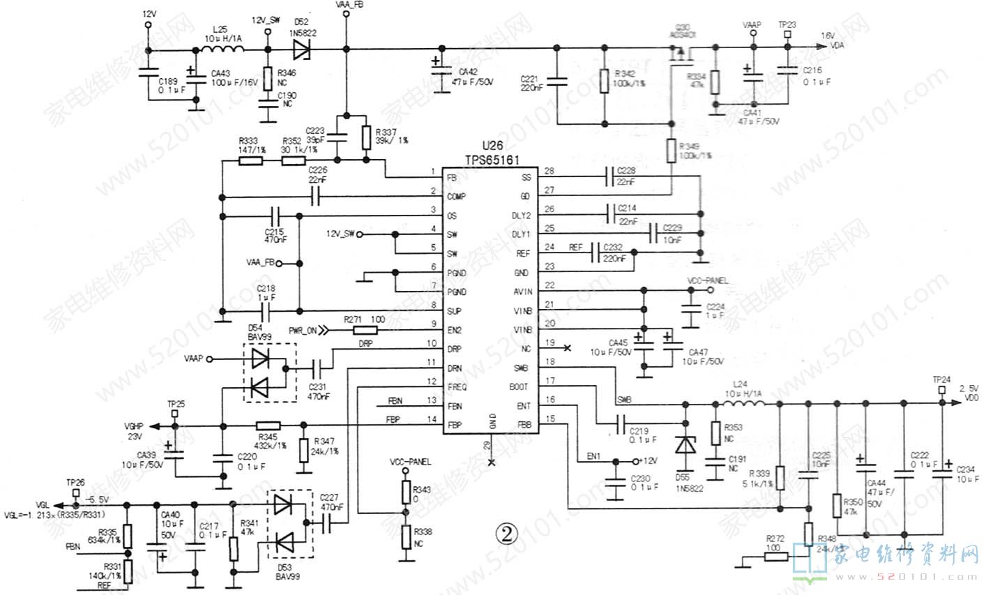

概述:TPS65161是一款液晶屏偏压电源IC芯片,具有大电流输出能力,能够为TFT-LCD面板提供4路符合时序要求的电压(VDD、VDA、VGHP、VGL),其中,驱动电压VDD主要为驱动板上的时序控制器和面板上扫描驱动器和数据器提供驱动电源;主电源VDA提供驱动LCD显示器中众多模拟IC (包括将图像内容驱动到液晶屏本身的数据驱动器)所需的高电压;电压VGHP和负电压VGL通过扫描驱动器中的电平转换和缓冲放大后去控制TFT的开和关。该IC的输入电压范围较宽,具体值为8V~14.7V(典型电压为12V),内部集成有可调上电时序和升压转换电路,且有过电压保护、过热保护( 155C )和短路保护锁存功能,其典型应用电路如图2所示,引脚功能及实测数据(在6870C-0099B型逻辑板上测定)见表1。
一、TPS65161引脚功能与实测电压值
二、TPS65161典型应用电路
