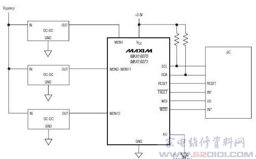

概述:MAX16070闪存可配置系统监测器能够对多个系统电压进行管理。MAX16070还可通过专用的高边电流检测放大器精确监测(±2.5%)一路电流通道。
MAX16070可以同时监测12路系统电压,这些器件都集成了可选的差分或单端模/数转换器(ADC)。包括过压门限、欠压门限以及定时设置在内的所有器件配置信息均存储在非易失闪存存储器。出现故障时,故障标志和通道电压可自动存储到非易失闪存存储器,以便回读故障信息。
内部精度为1%的10位ADC用于测量每路输入,并将结果与过压门限、欠压门限以及可以配置为欠压或过压的预警门限进行比较。当检测电压超出设定的门限时产生故障报警信号。
针对不同的故障条件可以配置三个独立的报警输出信号。
因为MAX16070支持高达14V的电源电压,该系列器件可直接采用多数系统中的12V中等电压总线供电。
MAX16070有8/6个可编程的通用输入/输出引脚(GPIO)。通过闪存配置GPIO后,可以用作故障输出、看门狗输入或输出以及手动复位。
系统关断时,MAX16070的非易失故障存储器用于记录信息。故障记录器会在内部闪存中记录故障,为了防止意外擦除数据,还可设置锁存位保护存储的故障数据。MAX16070采用SMBus或JTAG串口进行配置。

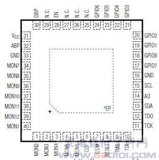

它采用40引脚、6mmx6mmTQFN封装,工作在-40°C至+85°C温度范围。工作电压范围为2.8V至14V。

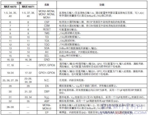

一、MAX16070功能和特点
* ±2.5%电流监测精度
* 精度为1%的10位ADC,用于监测12/8路电压输入
* 单端或差分ADC,用于系统电压/电流监测
* 集成高边检流放大器
* 12/8路输入监测具有过压/欠压/预警门限
* 非易失故障事件记录器
* 两个可编程故障输出和一个复位输出
* 八 个通用输入/输出可配置为:
专用故障输出看 门狗定时功能 手动复位 裕量调节使能*
* MBu(带超时检测)和JTAG接口
* 通过闪存可配置延时和门限
