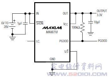

概述:MAX8718是MAXIM公司生产的一款微功耗、8引脚TDFN封装的线性稳压器,能够为高电池电压系统中的CMOSRAM、实时时钟(RTC)和微控制器提供始终有效、不间断的供电电源。该电路由100mA线性稳压器和具有固定输出延时的电源就绪比较器(PGOOD)组成。关键特性包括:宽输入电压范围、低压差和低静态电源电流。
在保持低至25μA(最大值)的空载静态电流的条件下,MAX8718还具有良好的输入电源和负载瞬态响应,并具有出色的AC电源抑制能力。即使输入电源从电池切换到AC适配器的过程中存在快速的电源电压变化,这些器件仍能提供稳定的可调节的1.24V至28V输出,节省空间的TDFN封装具有较强的散热特性,可以耗散最大1951mW的功率。内部折返式限流和热关断电路使稳压器避免出现过载与过热故障。
除了笔记本电脑应用外,这些器件还可用于其它低功耗、高电压(4V 四、MAX8718功能和特性
♦ 4V至28V输入范围
♦ 18μA 静态电源电流
♦ 关断电源电流< 3μA
♦ 100mA输出电流
♦ 由引脚选择3.3V 或5V输出
♦ ±2%输出精度
♦ 热过载保护
♦ 带有延时的电源就绪输出
