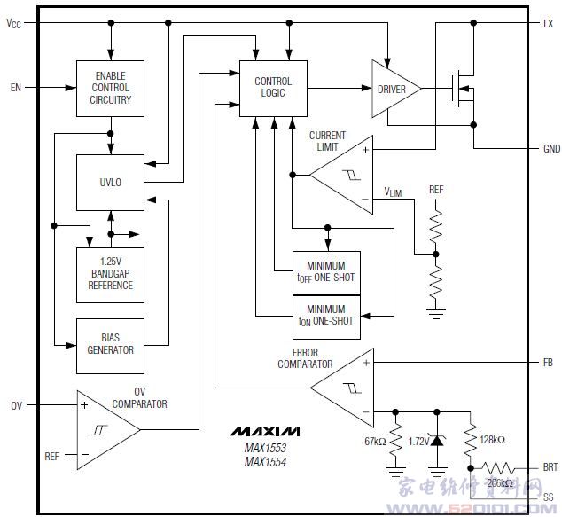

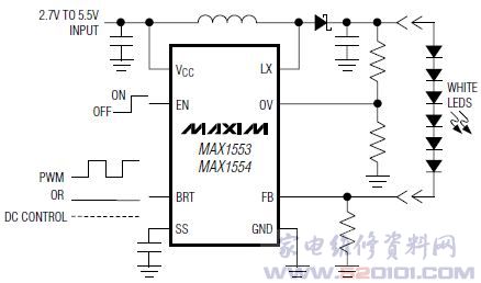

概述:MAX1553能够以恒定电流驱动串联的白色LED,为蜂窝电话、PDA及其它手持设备提供高效的显示器背光驱动。这款升压转换器内部包含一个40V、低RDSON的N沟道MOSFET开关,可提高效率、延长电池寿命。MAX1553限流为970mA,可驱动多达10只白色LED。
一个模拟/PWMDualModeTM输入提供了两种简便的亮度调节方式,单独的使能输入提供开/关控制。软启动可降低启动过程中的浪涌电流。它采用3mmx3mm 8引脚TDFN封装。
