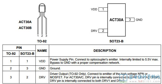

二、ACT30BHT引脚功能
中文引脚说明:1脚、反馈输入,2脚、地,3脚、驱动输出。

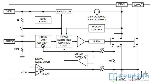

三、ACT30BHT内部方框图

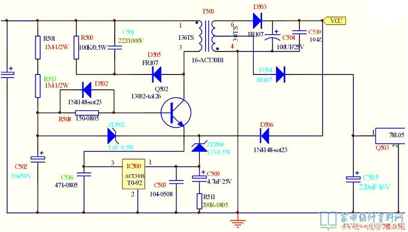

四、ACT30BHT在电磁炉中的应用电路
