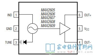

一、MAX2606引脚功能

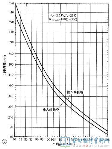

MA2606的1脚外接电感用于平均频率(中心频率)调整,改变该电感的值,可以调整MAX2606的平均频率,如下图2所示。MAX2606的3脚为工作频率调整端,调整该脚的直流电压即可改变MAX2606内部电路的振荡频率,进而达到调整发射频率的目的。3脚电压与发射频率关系如图3所示。

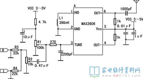

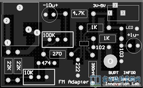

二、MAX2606应用电路与设计制作
MAX2606组成的MP3无线调频转发器电路原理图见上图,该电路简单,性能稳定,易于制作,它的平均频率由L1设置,电感L1可将平均频率设定在100MHz。调节电位器RP1则可以在88-108MHz 的FM波段选择一个频道作为发射输出频率 输出功率对50Ω的天线约为-21dB左右声道音频信号各通过22kΩ电阻相加,再经电位器RP2衰减后,由1 脚送入MAX2606的内部振荡电路,经过调制后的射频FM信号从6脚输出到发射天线,由于MAX2606输入端的信号幅度高于60mV时将产生失真, 因此使用电位器RP2将信号衰减到该电平下。
如果没有标准的FM发射天线.可以用一段750mm的电线充当发射天线。此时发射距离约为50m,为保证最佳接收效果,它最好与接收天线平行安装。
MAX2606可工作于3-5V的单电源,但最好采用稳定的电压,尤其是0.01uF的退耦电容不能省略,以减少频率漂移和噪声。
