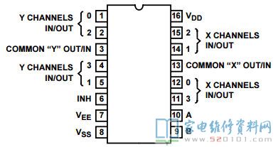

一、CD4052引脚功能
| CD4052引脚功能说明 | ||
| 引脚号 | 符号 | 功能 |
| 1 2 4 5 | IN/OUT | Y 通道输入/输出端 |
| 11 12 14 15 | IN/OUT | X 通道输入/输出端 |
| 9 10 | A B | 地址端 |
| 3 | OUT/IN | Y 公共输出/输入端 |
| 13 | OUT/IN | X 公共输出/输入端 |
| 6 | INH | 禁止端 |
| 7 | VEE | 模拟信号接地端 |
| 8 | Vss | 数字信号接地端 |
| 16 | VDD | 电源+ |

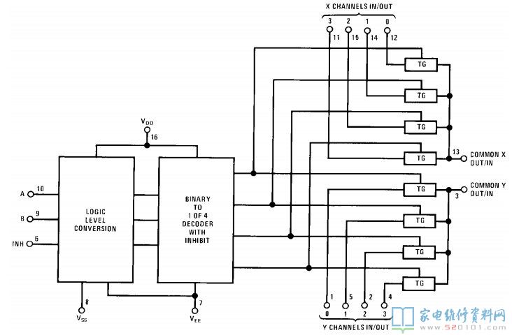

三、CD4052内部方框图

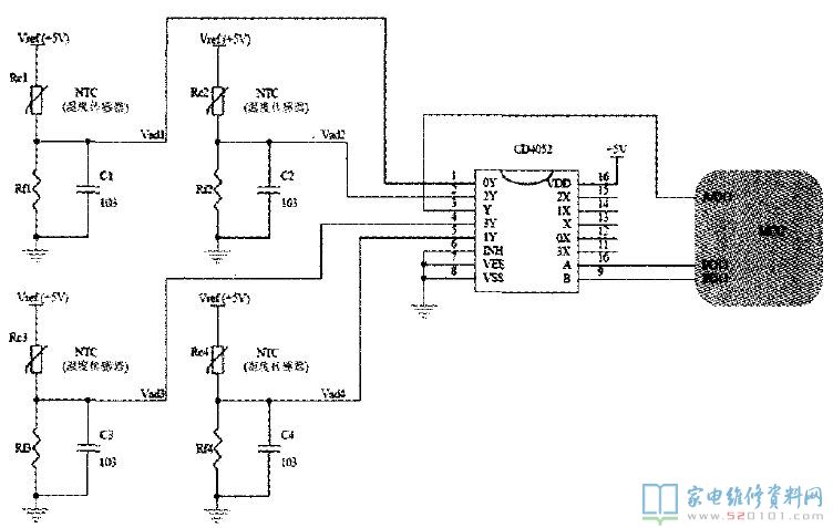

四、CD4052典型应用电路(基于CD4052的温度采样系统的电路)
