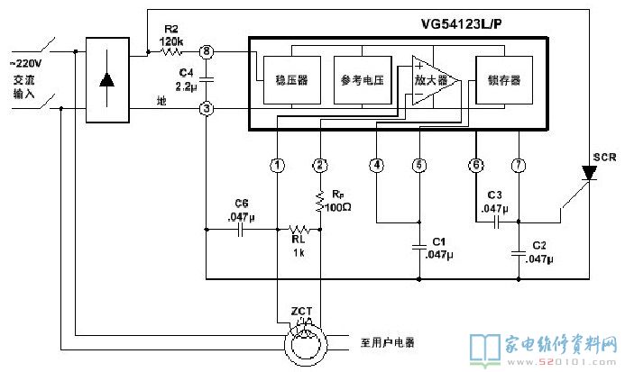

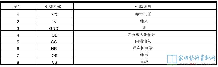

概述:VG54123是一款性能优良的漏电保护装置专用集成电路,它采用三种不同的封装形式,分别是单列直插8脚结构的VG54123L,贴片8脚结构的VG54123P和双列8脚直插结构的VG54123D。这三种不同封装形式VG54123的内部电路是完全相同的,各引脚功能也是完全一样的,即(1)基准电压、(2)地、(3)锁存电路输入、(4)输出、(5)输入、(6)差分放大输出、(7)噪声抑制、(8)电源。
VG54123内部电路由稳压电路、基准电压电路、差分放大电路和锁存电路所组成。其工作原理是外接于VG54123(1)脚和(2)脚之间的零电流互感器(ZCT)检测线路中用电设备的漏电电流,ZCT次级输出信号输入到差分放大器电路,差分放大电路又与一个外接电容相结合,把信号放大,再送入锁存电路的输入端。在输入电压信号达到规定值之前,锁存电路输出一直保持为低电平,当漏电流大于规定值时,锁存电路的输出电平升高,触发与锁存电路相连接的可控硅动作,进而截断漏电的用电设备的电源,从而起到漏电保护作用。

二、VG54123引脚功能
三、VG54123内部方框图和应用电路
