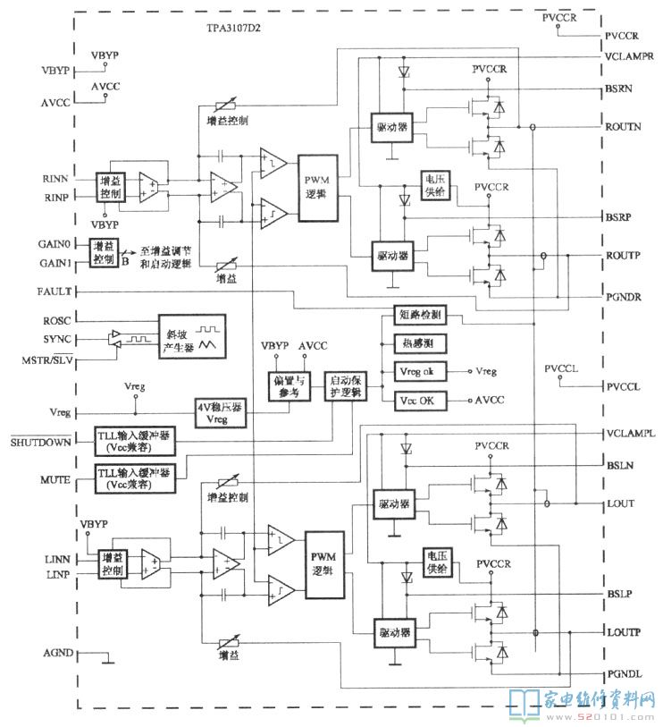

二、TPA3107D2内部方框图

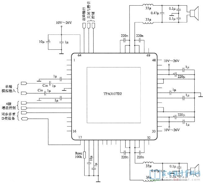

三、TPA3107D2典型应用电路
