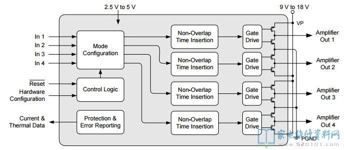

三、CS4412内部方框图

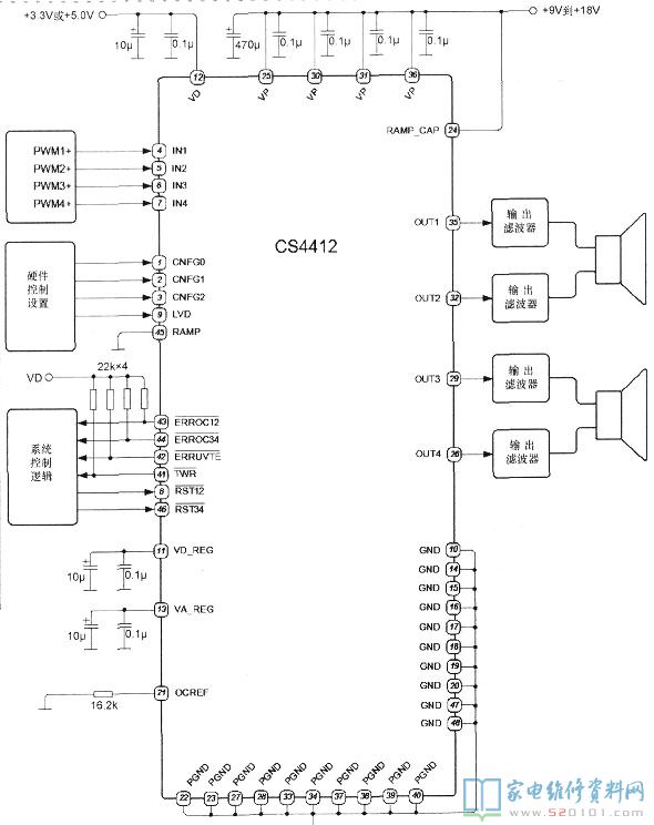

四、CS4412典型应用电路
