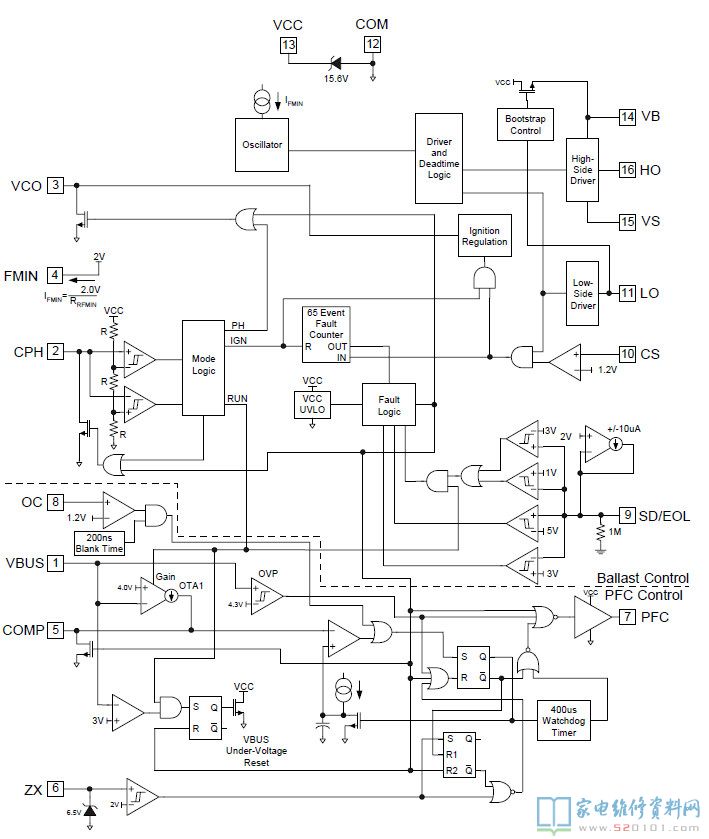

概述:IR2168D是一款以IR2166/IRS2166D为基础设计的一种全集成、全保护、将PFC与镇流器控制及600V半桥驱动器结合在一起的专用单片芯片。IRS2168D的功能包括可编程预热和运行频率,可编程预热时间,可编程PFC过流保护,闭环半桥点火电流调节,以及可编程的寿命终止保护。也具备一些保护功能,比如防止灯故障冲击、灯丝故障、寿命终止保护、直流总线欠压复位以及自动重启功能等。IRS2168D采用16引脚PDIP无铅封装工艺。

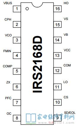

一、IRS2168D引脚功能
| 引脚号 | 符号 | 功能 |
| 1 | VBUS | DC总线电压感测输入 |
| 2 | CPH | 预热定时输入 |
| 3 | VCO | 压控振荡器斜坡输入 |
| 4 | FMIN | 最低振荡频率设置端 |
| 5 | COMP | PFC误差放大器补偿端 |
| 6 | ZX | PFC零电流检测端 |
| 7 | PFC | PFC栅极驱动输出端 |
| 8 | OC | PFC电流感测输入端 |
| 9 | SD/EOL | 关闭与灯寿终感测输入端 |
| 10 | CS | 半桥电流感测输入端 |
| 11 | LO | 半桥低端栅极驱动器输出 |
| 12 | COM | IC电源与信号地 |
| 13 | VCC | 逻辑与低端栅极驱动器电源 |
| 14 | VB | 高端栅极驱动器浮动电源 |
| 15 | VS | 高压浮动电源地 |
| 16 | HO | 高端栅极驱动器输出 |
二、IRS2168D内部方框图

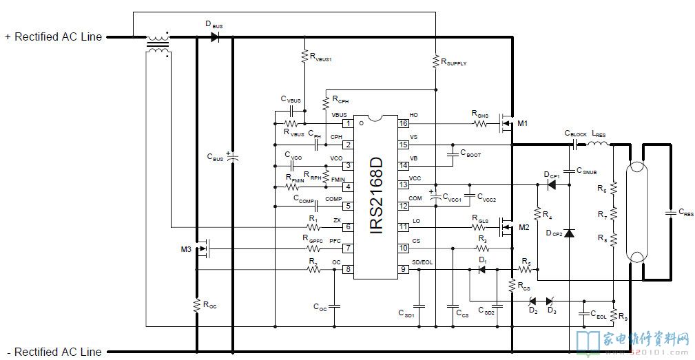

三、IRS2168D典型应用电路
