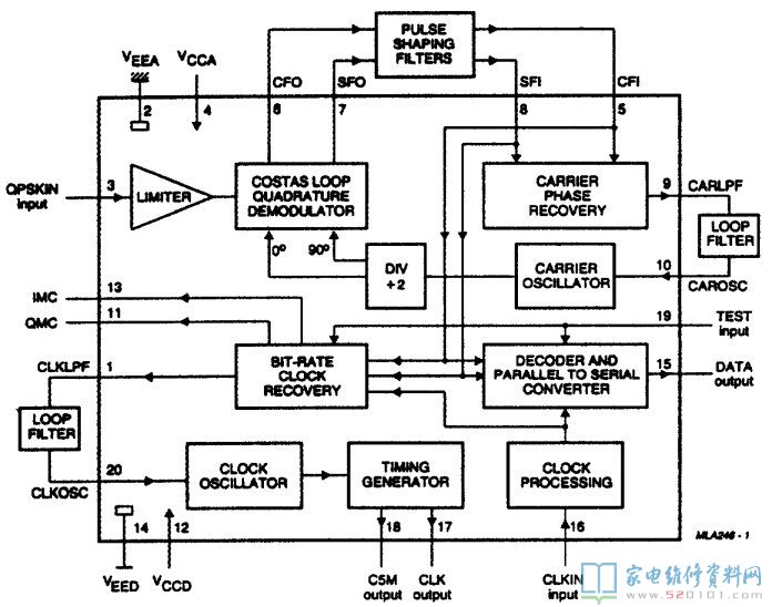

二、TDA8732内部方框图

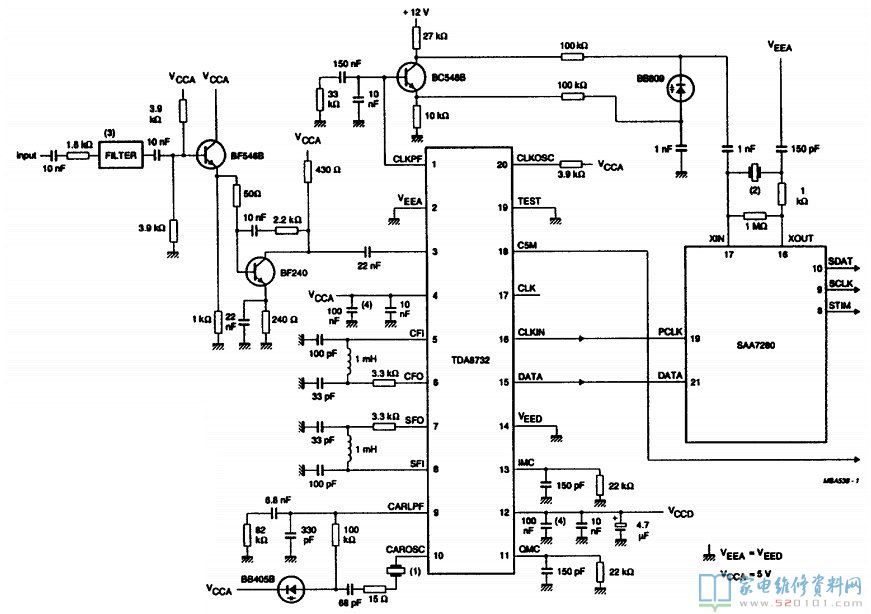

三、TDA8732典型应用电路
