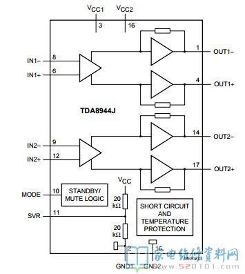

二、TDA8944J内部方框图

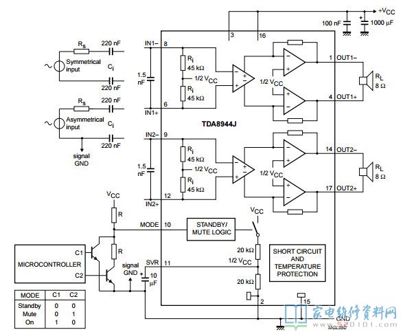

三、TDA8944J典型应用电路

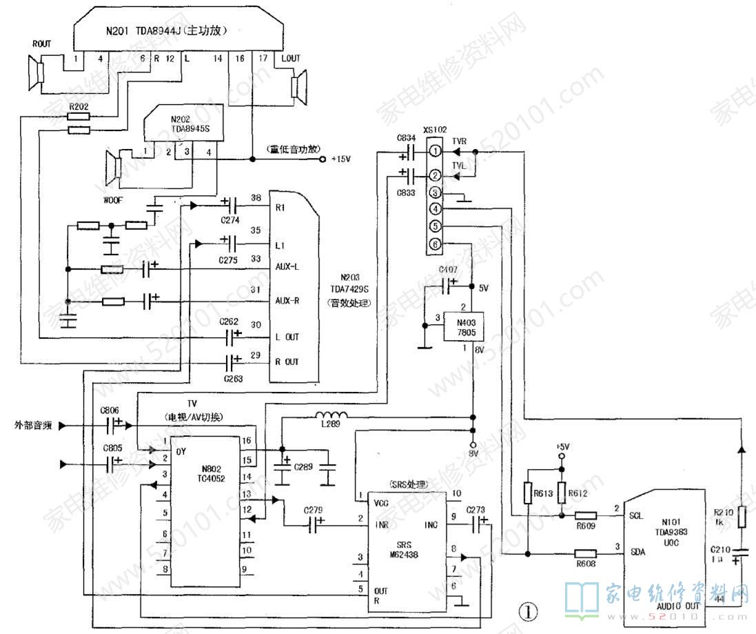

1、在康佳P2961K彩色电视机伴音电路中的应用
2、其他应用电路
