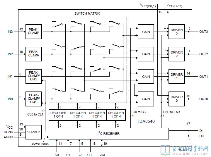

二、TDA8540内部方框图

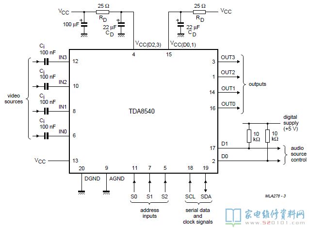

三、TDA8540典型应用电路
