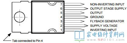

一、TDA9302H引脚功能与实测电压
管脚 |
功能 |
电压 |
1 |
反相输入 |
0.9 |
2 |
正电源 |
12 |
3 |
泵电源输出 |
-11.5 |
4 |
负电源 |
-12 |
5 |
场输出 |
0.2 |
6 |
泵电源供电 |
11.9 |
7 |
正相输入 |
0.9 |

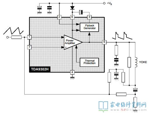

二、TDA9302H内部方框图
三、TDA9302H典型应用电路
上图为海信TC2102A彩色电视机电路图的一部分,若要查看详细电路,请下载参阅图纸文档:海信8823-2+TDA9302H TA8213K电路图.pdf
