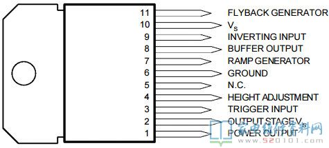

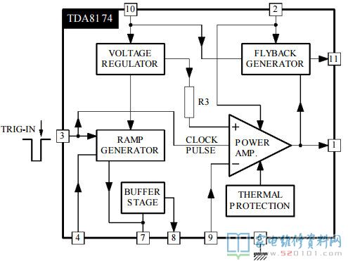

概述:TDA8174是意法半导体(STMicroelectronics)出品的一款CRT彩电场输出集成电路,用于驱动彩色电视机显像管或监视器偏转电路,其内部含有锯齿波发生器、缓冲级、电压调节、回扫发生器、功率放大等电路,并具有热保护功能。。TDA8174最大输出电流为1.8A,最大输出功率为9W,供电电压26.5V,它采用11引脚DIP封装工艺。
一、TDA8174引脚功能和实测电压
管脚 |
功能 |
电压 |
1 |
场输出 |
12 |
2 |
场输出级电源 |
25.3 |
3 |
场激励信号输入 |
4.2 |
4 |
场幅调整 |
6.2 |
5 |
NC |
6 |
地 |
0 |
7 |
场锯齿形成电容 |
2.5 |
8 |
泵电源输出 |
5.3 |
9 |
回扫电压输入 |
4.2 |
10 |
场扫描小信号电源 |
25 |
11 |
泵电源供电 |
18 |
二、TDA8174内部方框图

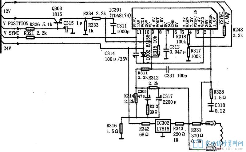

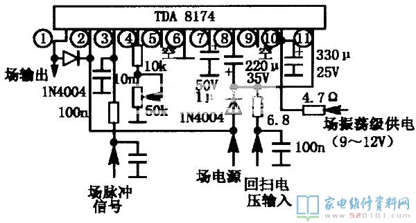

三、TDA8174典型应用电路
备注:上图中IC102不良时会引起场抖。线性失真,查R312、R314、R311等电阻。烧IC301,重点查D302与C314是否良好。
