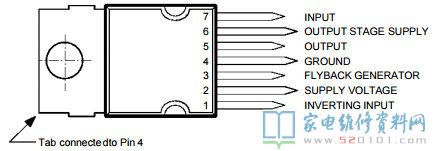

一、TDA8175引脚功能
管脚 |
功能 |
电压 |
1 |
负反馈输入 |
7 |
2 |
电源 |
27 |
3 |
泵电源输出 |
1 |
4 |
地 |
0 |
5 |
场输出 |
13 |
6 |
泵电源供电 |
26.8 |
7 |
场激励信号输入 |
1.8 |

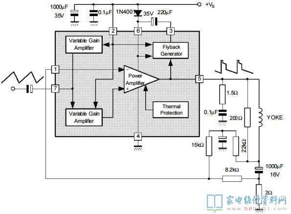

二、TDA8175内部方框图

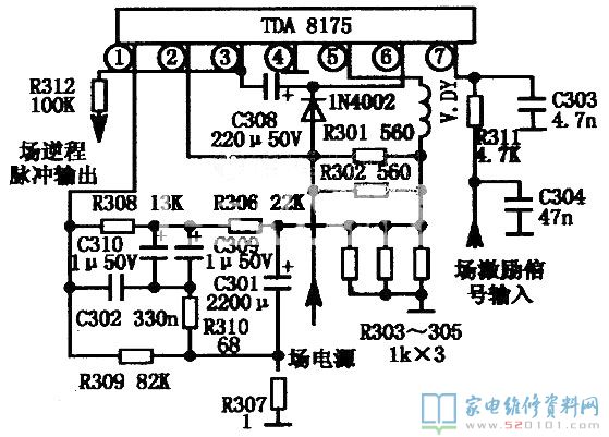

三、TDA8175典型应用电路
