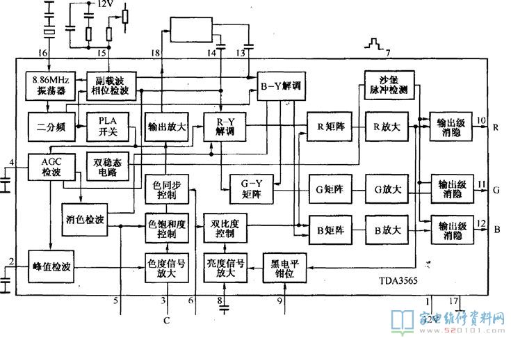

概述:TDA3565是一款PAL制色度解码电路芯片,它采用双列18脚封装工艺,电源电压=13.2V,电源电流=85mA,允许功耗=1.7W,亮度输入电压=0.45V,色度输入电压=55mV,ACC基准电压=4.6V,RGB输出电压=5V,RGB消隐电平=2V。

二、TDA3565内部方框图
