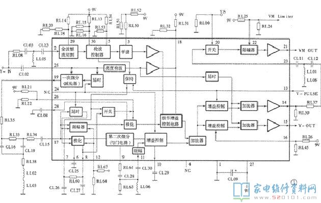

二、AN5342内部方框图与外围电路
