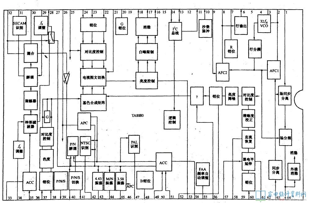

三、TA8880CN内部方框图

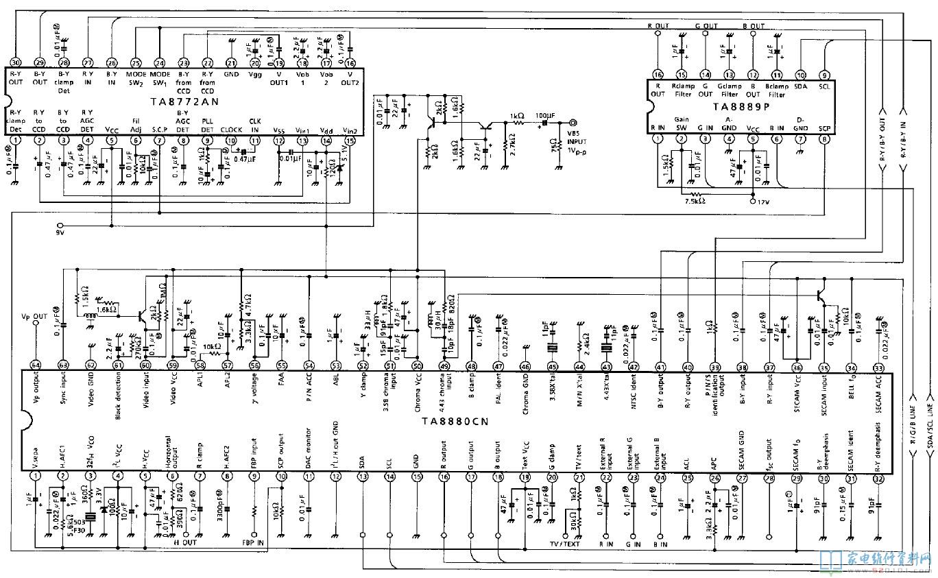

四、TA8880CN典型应用电路
