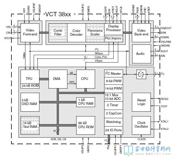

二、VCT3803A内部方框图

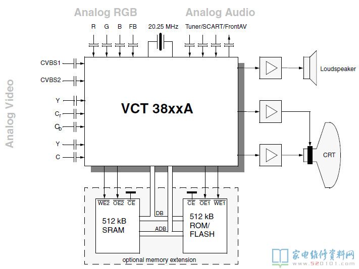

三、VCT3803A典型应用示意图
