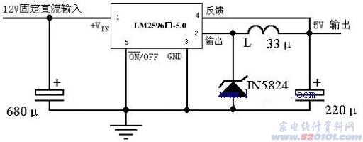

1 |
VIN |
直流电压输入端,其最高值可达40V,最低值为4.5V |
2 |
OUTPUT |
开关管发射极开路输出端,也就是直流电压输出端。最高输出为37V,最低值为1.2V |
3 |
GND |
输入输出公共端,接地 |
4 |
FEEDBACK |
稳压取样电压输入端,该脚一般与输出电压相连,通过IC内部分压网络监控输出电压的大小。当输出电压增大或者减小时,该脚电压同比例增大或者减小,经与内部基准稳压值1.23V相比较,内部放大器可自动调节振荡器的输出占空比,使输出电压减小或者增大。从而使输出电压稳定在额定值上 |
5 |
ON/OFF |
使能控制端,控制着输出端电压的有无,当该脚高于1.23V时,内部开关管被关断,输出电压为OV,当低于1.23V时,输出为额定电压,在实际使用中,该脚一般接地或者通过外接元件置于低于1.23V的电压上 |
LM2596典型应用电路图
