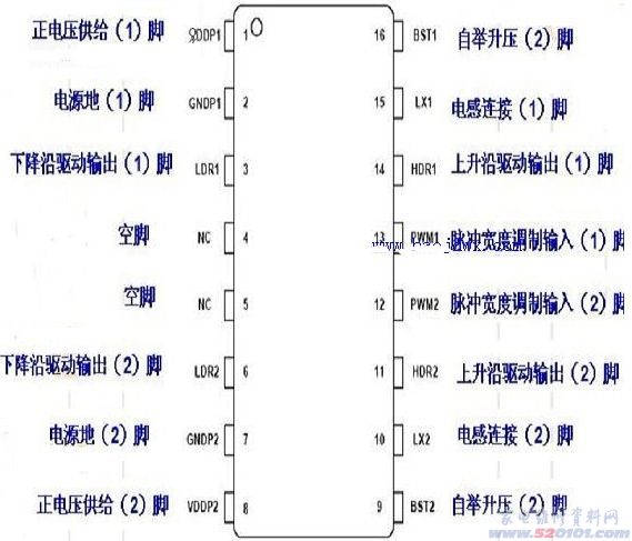

第 1 脚(VDDP1):电源供应1,第一个低压驱动器的电源供应
第 2 脚(GNDP1):功率地
第 3 脚(LDR1):低压驱动器1,第一个非浮动(接地)驱动器的输出
第 4、5 脚:空
第 6 脚(LDR2):低压驱动器2,第二个非浮动(接地)驱动器的输出
第 7 脚(GNDP2):功率地
第 8 脚(VDDP2):电源供应2,第二个低压驱动器的电源供应
第 9 脚(BST2):第二个浮动驱动器的升压提供端2
第10 脚(LX2):电感器连接2(如变压器另一端),降压变换器的开关
节点,和第二个浮动驱动器的接地端
第 11 脚(HDR2):高压驱动器1,第二个浮动驱动器的输出
第 12 脚(PWM2):高压驱动驱动器2。第二个浮动驱动器输出
第 13 脚(CT):脉动驱动调制2,第二驱动器输入信号
第 14 脚(HDR1):高压驱动器2,第二个浮动器的输入信号
第 15 脚(LX1):电感器连接1(如变压器另一端),降压变换器的开关
节点,和第一个浮动驱动器的接地端
第 16 脚(PGND):第一个浮动驱动器的升压提供端1
引脚图示:
