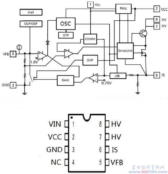

引脚 |
符号 |
定义 |
1 |
VIN |
高压电流源触发输入,外接电阻到高压直流端 |
2 |
VCC |
供电 |
3 |
GND |
地 |
4 |
NC |
空 |
5 |
VFB |
反馈 |
6 |
IS |
开关电流限制设定,外接电流采样电阻 |
7、8 |
HV |
高压开关输出脚,接变压器初级线圈 |

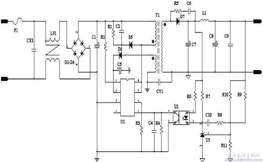

LN5R12C电路图
LN5R12C可用JH8203代换、用THX203代换在4脚接个681 的电容,用TFC718S代换在4脚加102电容。
