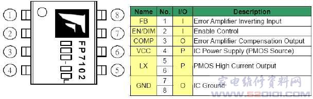

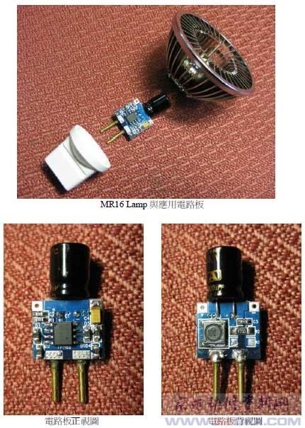

概述:FP7102是一颗採用电压控制模式的降压转换IC,用於驱动高功率LED元件,内含2A P-Channel的Power MOS,低的RDS(ON)可提升系统整体效率,以及低的回授参考电压0.25V,可降低功率损耗与提升效能,最大佔空比可达100%。不同瓦数的LED,电流大小也有所不同,可经由外部电阻来设定电流值;在应用上还可以透过EN Pin来做调光控(Dimming),达到省电模式,IC本身有过电流与过温保护功能。它采用标準SOP8封装,输入操作电压范围:3.6V-25V,最大输出负载:2A,工作频率:320kHz。
二、FP7102功能和特点
● 最大输出负载:2A
● 高转换效率:90%
● 回授参考电压:0.25V
● 工作频率:320kHZ
● 最大佔空比:100%
● 过温保护&过电流保护
● 输入操作电压范围:3.6 to 25V
● 提供ON/OFF功能
● 标準SOP8封装

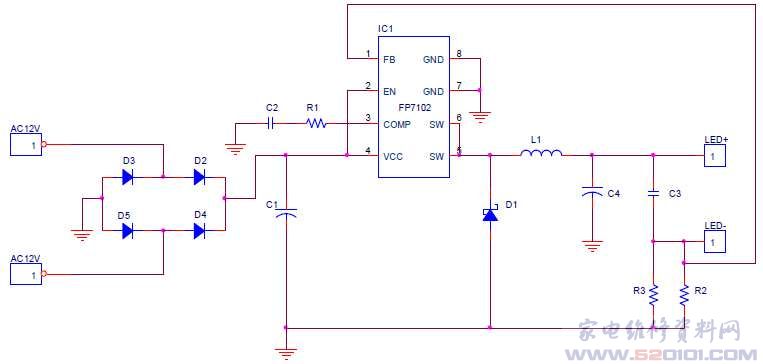

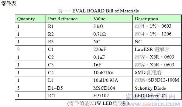

五、元件应用说明
● 萧特基二极体D2~D5组成全波桥式整流电路,透过此电路将交流输入AC 12V转换成直流电源;即使直流输入时,也无正负极问题,皆可正常动作。元件选用萧特基二极体作為整流电路,因為萧特基二极体具有低的顺向导通电压,我们这裡使MSCD104 1A 40V,主要根据LED瓦数与PCB空间,来决定二极体的规格尺寸。
● C1為滤波电容,将经过整流后的脉动直流电源滤波為稳定的直流源。输入电源是交流 源时,电容值选用须特别注意,电容太小影响了滤波效果,若无法得到稳定的直流源, 可能会造成涟波最低点电压低於LED的导通电压,使得LED不亮或是平均亮度下降, 所以在选用电容值时必须考量到LED瓦数与LED串并联数目,简单的说LED瓦数愈大,相对的电容值要愈大。
● 当NMOS截止时,D1导通提供电感放电迴路。D1使用1A 40V的萧特基二极体(MSCD104)。
● R2用来设定LED电流值之回授电阻,R3是预留用来分散流经电阻的电流,增加电阻 瓦数;LED瓦数不同电流值也会不一样,设计时不可超过LED最大电流值,会导致LED 寿命迅速降低甚至烧毁,电流设定公式ILED= 0.25V/(R2//R3)。
● R1、C2是整个系统的补偿迴路,关系到系统的稳定度。
● C3、C4是用来降低涟波电流,会依据LED电流大小来调整电容值,但因成本与空间考 量,电容的选用也需注意。另外输入与输出电容的选择可依成本空间来决定,鉭电容体 积小容值大但是价格较高,适合用於LED电路上,若无空间考量也可使用成本便宜的电解电容,相对的体积比鉭电容大很多,元件选用可依设计者自行评估与考量。
● 电感L1有储能与滤波的功用,感值愈大涟波愈小,相对的感值愈小涟波愈大,选用电感需注意电感是否适合高频操作,及电感额定饱和电流值。
