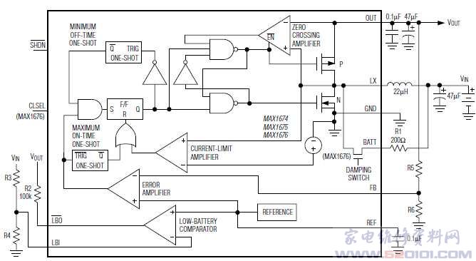

概述:MAX1675是MAXIM公司生产的一款高效率,低电源电流,紧凑型,升压型DC-DC转换器。该MAX1674/MAX1675/MAX1676紧凑,高效率,升压型DC-DC转换器适合在小尺寸μMAX封装。它们的特点是内置同步整流器,从而提高效率并省去了外部肖特基二极管,降低尺寸和成本。静态电源电流仅为16μA。

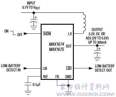

输入电压范围从0.7V到VOUT,其中VOUT可以设置从2V到5.5V。启动是从1.1V输入提供担保。该MAX1674/MAX1675/MAX1676有一个预设,引脚可选的输出为5V或3.3V。的输出也可以进行调整,以利用两个外部电阻其它电压。
所有这三款器件具有0.3ΩN沟道MOSFET电源开关。该MAX1674具有1A电流限制。的MAX1675有一个0.5A的电流限制,从而允许使用较小的电感器。该MAX1676采用10引脚μMAX封装,具有可调电流限制和电路,以降低电感振铃。
