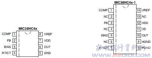

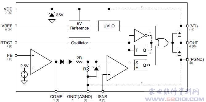

概述:MIC38HC44-1BN是MICREAL公司生产的一款该MIC38HC4x脉宽调制开关电源。家庭固定频率电流模式PWM控制器,1A驱动电流能力。麦瑞半导体的BiCMOS器件的引脚兼容384X双极型器件。其高输出驱动器,具有快速上升和下降时间,再加上低启动电流使它在需要高效率的理想的PWM控制器。欠压锁定电路允许’42和’44版本的启动在14.5V和运作到9V,和’43 and’45版本开始在8.4V与工作电压可低至7.6V。所有版本运行在高达20V。时相比,从A15V电源工作双极UC384X设备,启动电流已经降低到50μA典型和工作电流已经降低到4.0 mA典型值。降低输出上升和下降时间驱动较大的MOSFET,并且轨至轨输出能力提高效率,特别是在较低的电源电压。该MIC38HC4x还设有修剪振荡器的放电电流和带隙基准。它为双列直插8脚封装。工作电压20V,输出电流1A,开关频率49-55KHz。
二、MIC38HC44-1BN功能和特性
* 快速输出为20ns上升和15ns的输出下降时间
* -40°C至+85°C温度rangeexceeds UC284x规格
* 高性能,低功耗BiCMOS工艺
* 超低启动电流(50μA典型值)
* 低工作电流(4毫安典型)
* 高输出驱动器(1A峰值电流,慧聪版本)
* CMOS输出与rail-to-rail摆动
* 电流模式操作高达500kHz
* 边5V带隙基准
* 引脚对引脚兼容UC3842/3843/3844/3845(A)
* 边振放电电流
* 具有欠压闭锁迟滞
* 低交叉传导电流
