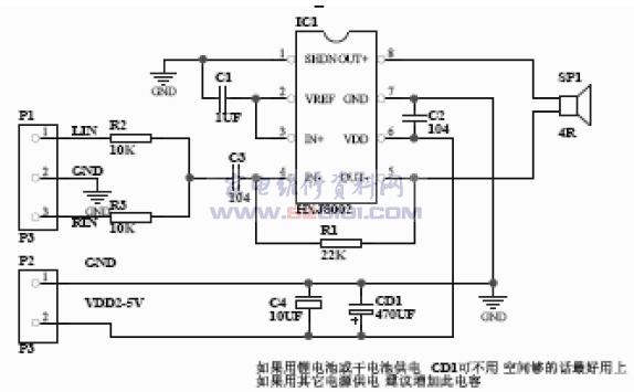

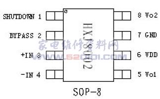

概述:HXJ8002是和兴健半导体生产的一个单通道3W、BTL 桥连接的音频功率放大器。它能够在5V工作电压,3Ω负载,提供THD<10%、平均值为3W 输出功率。HXJ8002 是为提供大功率,高保真音频输出而专门设计的. 极少的外部元件从而简化了线路设计、节省了电路板空间、降低了生产成本,并且能工作在低电压条件下(2.0V-5.5V) 。HXJ8002 不需要耦合电容,自举电容或者缓冲网络,所以它非常适用于小音量和低重量的低功耗系统中。 它采用无铅SOP-8封装,工作电压:2.0-5.5V,待机电流:0.6uA(典型值)。
一、HXJ8002 功能和特性

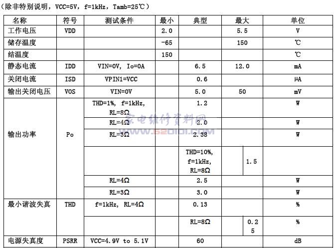

1、 在THD+D<10% ,输入1KHZ频率时,不同负载的条件下输出功率为(典型值): 3 W (负载3Ω) ;2.5W (负载4Ω);1.5W (负载8Ω)
2、 待机电流: 0.6uA (典型值)
3、 工作电压:2.0-5.5V。
4、 在输入信号为1kHz频率, 8Ω负载,输出平均功率为1W 的条件下,最大失真度为0.5%
5、 输出不需要耦合电容,自举电容或者缓冲电路。
6、 采用SOP8无铅封装。
7、 增益稳定,外部增益可调
