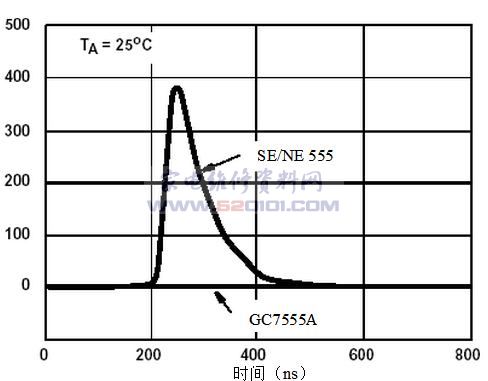

GC7555A驱动器,在大多数应用场合中,可直接替代NE555驱动器。但使用GC7555A时,外围器件方面比较经济,因为双极工艺的NE555驱动器在输出驱动时会产生较大的短路电源电流,这就有可能降低电源电压的线性度,必须使用一个较好的电容器来加以改善。而GC7555驱动器就不会产生这种现象。详见如下波形图。
GC7555产生的电源电流峰值仅为2~3mA,而不是NE555的300~400mA,因此退耦电容通常不需要。另外,在大多数应用中,由于芯片内置的CMOS比较器的输入阻抗很大,控制电压输入端也不需要退耦电容了。因此在大多数应用中,GC7555可节省两个电容。

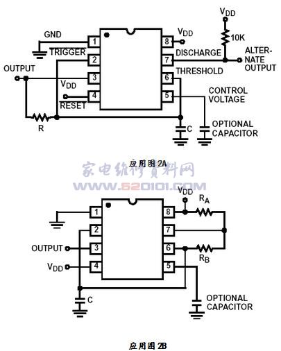

无稳态操作
在接成图
2A中所示的多频振荡器的情况下,输出摆幅可达到整个电源电压范围,形成精确的50%占空比的方波(转换点和输出摆幅是对称的)。在5~15V的电源电压范围内,频率变化率不超过1%。 f=1/1.4RC 计时器也可如图2B的方式连接。在此电路中,频率为: f=1.44/(RA+2RB)C RA和RB的取值大小决定输出的波形,公式为: D=(RA+RB)/(RA+2RB)

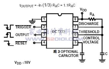

单稳态操作
在本模式下,定时器功能是按单脉冲触发模式使用的,如图3所示。首先外接电容被置于定时器内部的一个晶体管强制放电。在应用中,在TRIGGER管脚(pin2)加一个负脉冲,此时芯片内部的触发器被置位,引起短接外接电容的电路被释放,并将OUTPUT管脚(pin3)驱动至高电平。电容两端的电压开始按时间常数t=RC指数增加。当电容两端的电压达到2/3V+时,比较器将内部触发器复位,造成电容器被迅速放电,驱动器OUTPUT也变回低电平状态。在OUTPUT变回低电平之前,TRIGGER必须先变回高电平状态。
