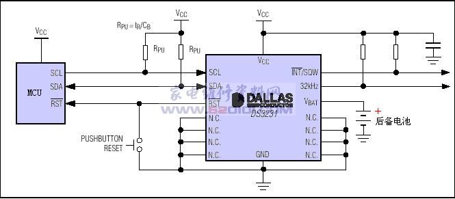

下图为DS3231典型应用电路,图中可看出,DS3231几乎不需要外部元件。

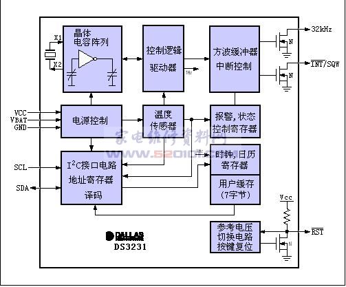

四、DS3231时钟芯片结构

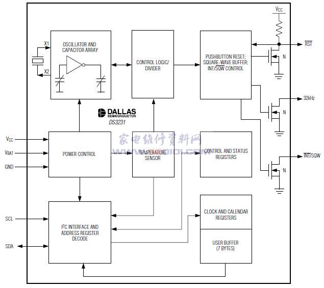

如下图1所示,DS3231的主要组成部分有8个模块,划分为4个功能组:TCXO、电源控制、按钮复位和RTC。
1. 32 kHz的TCXO
TCXO包括温度传感器、振荡器和控制逻辑。控制器读取片上温度传感器输出,使用查表法确定所需的电容,加上AGE寄存器的老化修正。然后设置电容选择寄存器。仅在温度变化或者用户启动的温度转换完成时,才加载包括AGE寄存器变化的新值。VCC初次上电时就会读取温度值,然后每隔64 s读取一次。
2. DS3231的内部寄存器及功能
DS3231寄存器地址为00h~12h,分别用于存放秒、分、时、星期、日期及闹钟设置信息。在多字节访问期间,如果地址达到RAM空间的结尾12h处,将发生卷绕,此时定位到开始位置即00h单元。DS3231的时间和日历信息通过读取相应的寄存器来设置和初始化。用户辅助缓冲区用于防止内部寄存器更新时可能出现的错误。读取时间和日历寄存器时,用户缓冲区在任何START条件下或者寄存器指针返回到零时与内部寄存器同步。时间信息从这些辅助寄存器读取,此时时钟继续保持运行状态。这样在读操作期间发生主寄存器更新时可以避免重新读取寄存器。以控制寄存器(地址为0EH)为例,可以控制实时时钟、闹钟和方波输出。其各bit定义如下表。

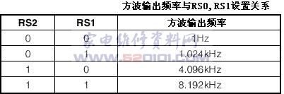

BIT4和BIT3位:频率选择(RS2和RS1),初次上电时,BIT4和BIT3设置为逻辑1。方波使能时用于控制方波输出的频率。RS1、RS2的逻辑值与方波输出频率的关系如表2所列。

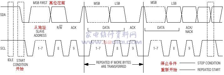

DS3231在I2C总线上作为从器件。通过执行START命令并且在验证器件地址后才可以访问。然后寄存器可以被访问直到执行一个STOP命令为止。
所有在I2C总线上传输的地址包长度均为9位,它包括7个地址位,1个R/W控制位和1个应答位ACK,如果R/W为1,则执行读操作;如果R/W为0,则执行写操作。从机寻址后,必须在第9个SCL(ACK)周期通过拉低SDA做出应答,若从机忙或者无法响应主机,则应在ACK周期内保持SDA为高。然后主机发出STOP状态或者REP START状态重新开始发送。地址包包括从机地址和称为SLA+R或者SLA+W的READ或者WRITE位。地址字节的MSB首先被发送。所有1111xxxx的地址均保留。以便将来使用。
所有在I2C总线上传送的数据包长度均为9位,它包括8个数据位和1个应答位。在数据传送中,主机产生时钟及START与STOP状态,而接收器响应接收。应答是由ACK在第9个SCL周期拉低SDA实现的。如果接收器拉高SDA,则发送NACK信号。如果接收器由于某种原因不能接收更多数据,应在最后一个数据字节后发出NACK信号告诉发送器停止发送,首先发送数据的MSB。

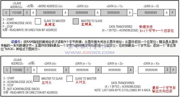

DS3231通过双向数据线SDA和时钟线SCL与外界进行数据交换,从其时序关系可看出,DS3231有两种操作方式:
写操作:把SDA数据线上的数据按RAM指定的首地址(Word Address)依次写入N个字节数据。主器件首先传输从器件的地址字节,紧跟着是一系列数据字节。从器件每收到一个字节后返回一个应答位ACK。其格式下图所示。
上述读写操作信号中:S为起始信号(START),1101 000为DS3231的口地址,A为应答信号ACK,A为非应答信号NACK,P为停止信号(STOP)。主器件产生所有的串行时钟和START、STOP条件,通过传输STOP和重发START条件使其停止。

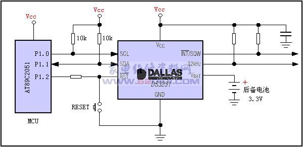

五、DS3231与AT89C2051单片机的接口电路
其实,可以使用AT89C2051单片机的任何两个I/O口与DS3231相连接,复位部分也可取消。编程时需认真分析DS3231的时序,哪怕一个应答位的编程时序错误,也不能正确读写DS3231。同时需注意,因为C51单片机的特点,在将SDA拉低后(此时为输出口),如果下一步是当做输入口,结束任务后应将此端口拉高,否则DS3231的输出不能使该输出口置1。
