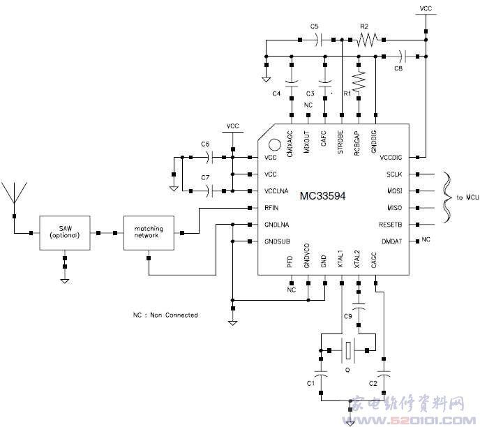

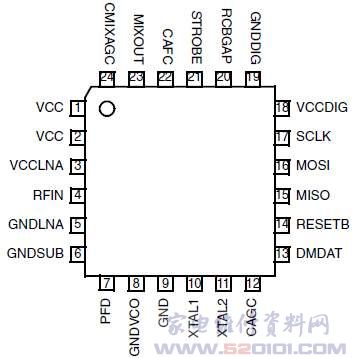

概述:MC33594是飞思卡尔半导体公司生产的一款锁相环调谐UHF接收集成电路。它为24脚LQFP封装工艺,工作电压范围0.3V - 5.5V。
二、MC33594功能和特点
* 315MHz或434MHz应用
* -106dBm 射频敏感性(10k波特率下的90% 恢复数据)
* 低电流消耗:434 MHz活动模式下电流为5mA,待命模式下为90uA

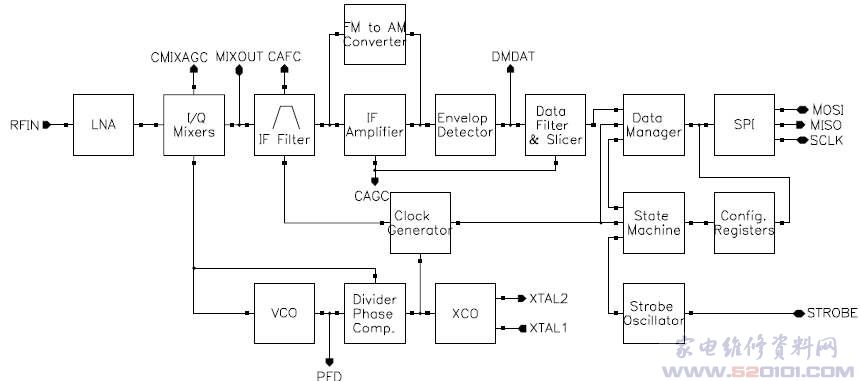

* 集成的图像消除混合器
* 集成的660KHz IF带通过滤器,500KHz IF带宽
* 快速的1.2ms 唤醒 (节省任务周期的功耗)
* 扩展的温度范围:-40℃到+105℃
* 内部或外部选通
* 可通过双向SPI链路编程
* 外部组件较少,无射频调节
