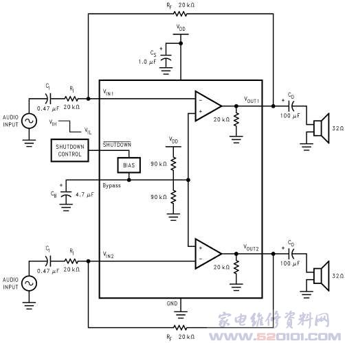

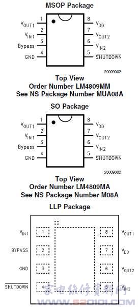

概述:LM4809是美国国家半导体公司生产的一款具有低电平有效关断模式的双105mW耳机放大器。它采用5V电源供电,每个通道能够输出105mW连续平均功率,带动16Ω负载,总谐波失真及噪声(THD N)仅为0.1%。左右声道音频信号分别输入LM4809/4810(SOP/MSOP封装)的2、6脚,经过内部放大器放大后分别由1、7脚输出,经耦合电容Co加到各自声道的扬声器上,放大器增益Av=Rf/Ri。LM4809的5脚外接关断控制,当5脚接VDD(高电平)时允许工作;当5脚接地(低电平)时禁止工作。 它为双列SOP-8脚封装,还有LM4809LD是一款贴面式LLP封装。
