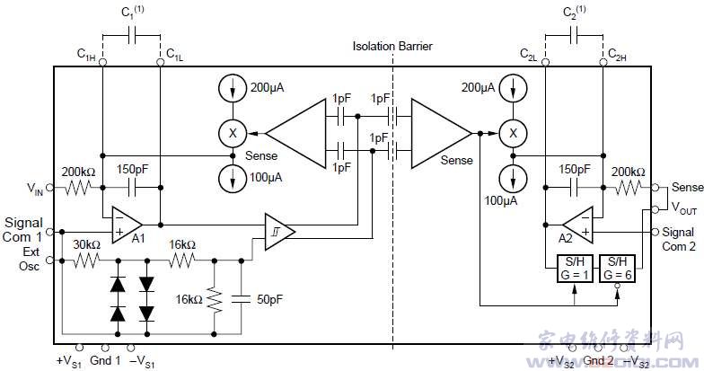

概述:ISO121是BURR-BROWN生产的一款精密低成本隔离放大器。它具有新颖工作循环的调制一解调技术。发送信号时,数字通过一个2pF的差动电容隔离栅,具有数字调制特性的隔离栅不会影响信号的完整性,因此有着极好的可靠性和高频瞬态抑制特性。放大器和栅电容一同密封在DIP内。ISO120与ISO121的差异仅在于封装尺寸和额定隔离电压上。这些放大器使用方便,无需外部元件就可获得60kHz的带宽。若附加使用两个外部电容器,则可保证在6kHz带宽内有精密额定0.01%的非线性度(最大值)和150μV/°C (最大值)的Vos漂移。ISO120/121的电源供电范围为±4.5~±18V,具有低的静态电流。
