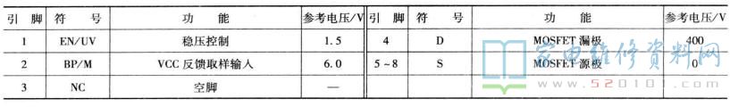

一、TNY277P引脚功能和实测电压值(在长虹715T2828-3-FQ电源板上测得)

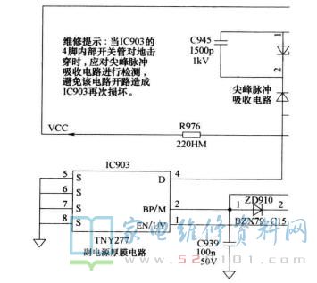

五、TNY277P典型应用电路
